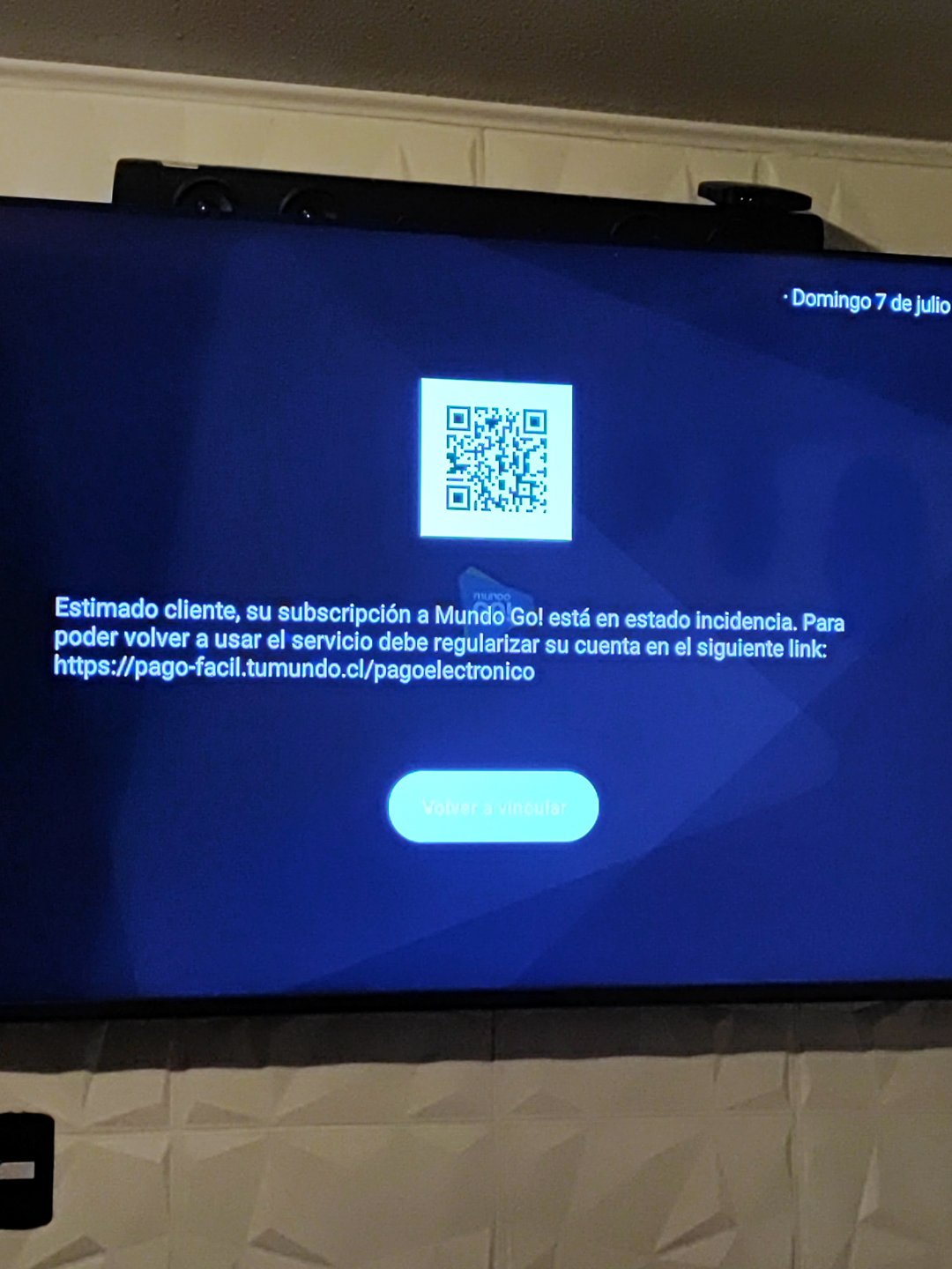

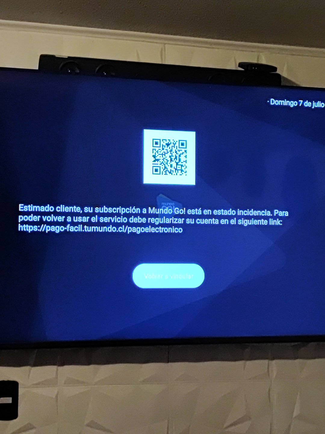

Chicos tengo un deco mundo go pero aparece esto alguna forma de resolverlo?????
Ver adjunto 37358
No deja con ningún explorador!Cabros ojo que si miran el parche de seguridad los que son del 2023 se puede ocupar adb tv para poder activar modo desarrollador, pero para los que son del 5 de marzo 2024 solo se hace descargando algún explorador de archivos y luego instalar el APK de un pendrive es lo más fácil para hacer
No te deja hacer nada?Chicos tengo un deco mundo go pero aparece esto alguna forma de resolverlo?????
Ver adjunto 37358
Aplicaciones/seguridad y restricciones/fuentes desconocidas/ ahí le das permiso a la aplicacion que usas para pasar tus apk.Amigos,alguien sabe e porque cuando quiero activar el modo desarrollador Enel deco mundo go me pide un pin,alguien lo sabe , le quiero instalar tele-latino y magistv pero no me deja si no está activado el modo desarrollador,ayudaaaaa.
