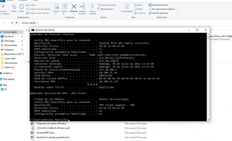

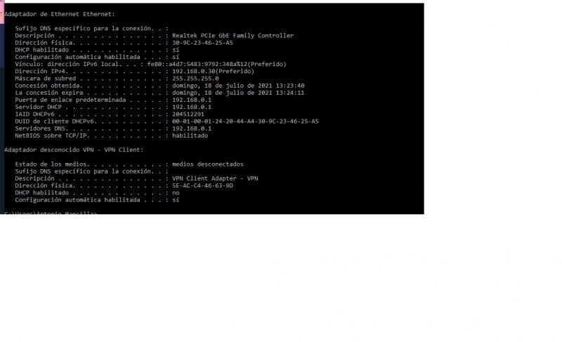

hola! nose si alguien podra ayudarme pero sucede que tengo mundo pacifico y un modem fiberhome hg6143d. Por razones de ap isolation decidi usarlo en modo bridge y tener un router arris tg2492lg-85 pa que maneje la red. El problema esque al conectar todos los dispotivos (smar tv, celulares, impresora, etc) se generna conflictos de ip y no puedo navegar. Me fije en la cosnola de comandos y cuando tengo internet sin problemas es cuando tengo IP 172.30.222.32
Pero cuando no tengo accseso a internet porque apague el dispostivo y se vuelve a conectar a la red esta ip 192.168.0.1
Mi router arris esta configurado tengo dhcp activado, el rango de ip definidos, mascara subred, etc y en el fiberhombe desactivado dhcp. Cualqueir ayuda o dato se los agradeceria caleta!

Lo más probable es que el ese router de arris tenga la misma IP privada que el fiberhome y hay conflictos de IP
Ese router arris es de VTR o lo compraste ?
Si es de VTR no se recomienda usarlo como un router externo

si es el de vtr y no, no tienen la misma ip interna, el fiberhome es 192.168.0.1 y la del arris es el 192.168.1.1

En el arris, tienes puesta la 192.168.0.1 como gateway?
Que config acepta el arris en wan? como siempre lo vi con configuración cargada , no se que acepta.

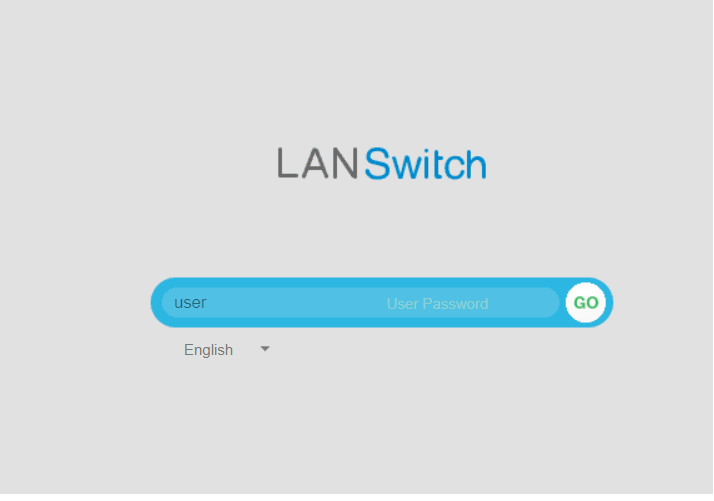

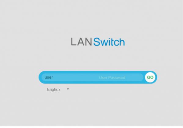

Gracias Master..al final lo dejé en Bridge y la IP cambia. Mientras me llega un router de mejor calidad, le puse el tp link qu etengo ahora , pero tiene mejor cobertura wifi.
Ahora, al entrar aparece esta pantalla:
Ni idea como entrar, pero ya se logró mucho al dejarlo en Bridge.
