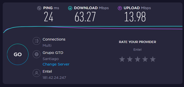

Gracias por toda la info!
Desbloqueado y configurado.
Esto me da:
Ver adjunto 4600
Sin aún bloquear las bandas, por ahora lo voy a dejar así. :clap
Dentro de la casa me marcaba 20-25 megas, lo saque y subió a eso, vivo en un pueblo cerca de las termas de chillán, afortunadamente llegaba señal de entel, muy débil pero llegaba h+ y 4g 1-2 lineas en algunos puntos de la casa, creo que de antenas diferentes, puedo estar equivocado.

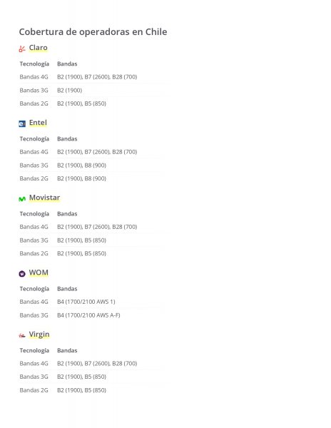

Quiero aportar con algo poco; no recuerdo haberlo visto desde el comienzo de este hilo.Espero le sirva a mas de uno.
    22 KB · Visitas: 524
