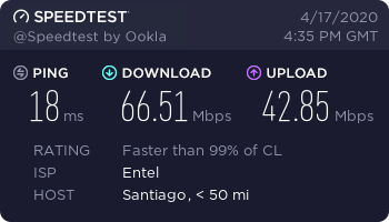

Ahora con banda 2 y 7 tengo registros de 60-65 mb de subida y 40-46 mb de bajada ping fluctua en mediciones de 15 a 18 pero no toma 4g+ solo LTE no sale LTE+ no nada o quizas estoy mirando en un lugar equivocado
Simón97sahmat
17 Abril 2020
9
aqui una captura, pocas veces hago una prueba donde la descarga no supera los 6 mb pero ahora con prepower no esta limitada la velocidad de subida lo que permite jugar online sin perdidas de datos y el ping porfin se estabiliza, me gustaria probar el 4G+ para ver si el ping se reduce, lejos mejor fibra si esque llega a tu domicilio el ping es estable, yo no tengo esa posibilidad
