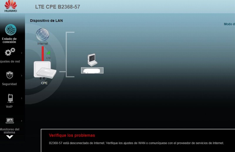

Tengo 2 B2368-57 ambos nuevos el primero era versión antigua y el segundo ya venia actualizado
el primero lo desbloquee y funciona sin problema lo provee con todas las compañías y funciona al 100
el segundo no lo e podido desbloquear, e intentado varias cosas como cargar el archivo y adjuntar el archivo cambiar el router cargar el programa........ y no no se puede, pero antes del cambio de router me di cuenta que el que trae la actualización o la ultima versión es el ODU.
los primeros días no me reconocía el Sim de las otras compañías entre tanto encender apagar y resetear ahora ya reconoce la señal pero no conecta, alguien a logrado hacer una especie de HARD RESET para eliminar al actualización que instala entel
