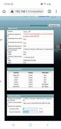

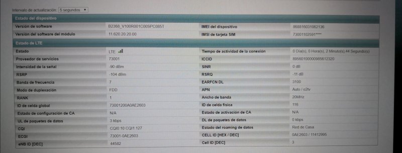

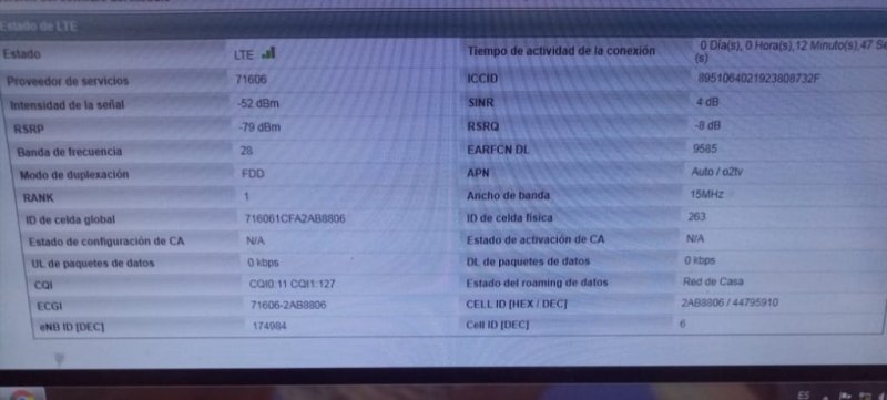

Hola amigos, tengo el B2368 con plan zona rurql de entel, ayer andaba lento, lo reinicié y ahora no da internet, se conecta y da wifi pero sin internet, revisé el estado LTE y se ve todo normal, igual adjunto la imagen por si alguien cacha algo. Lo tenía con banda bloqueada, la dejé sin bloquear y no tiene caso, y las bandas a las que se conecta son las mismas a las que se conecta mi celular que si anda perfecto el 4G
    42,8 KB · Visitas: 570
NicoHM
25 Abril 2020
6
Llegué hasta aquí, si alguien tuviera una idea que opciones tengo se los agradecería
Saludos!!
NicoHM
25 Abril 2020
6
Saludos!!
Ver adjunto 4949
Solo mencionar que esta mañana me contactaron para darme los códigos pin y puk, el pin no lo reconoció, el puk si, cambie el pin y magia.... Tengo nuevamente internet, después de mas de un mes, con velocidades bastante decentes.
Seguiré explorando como mejorar la señal. Gracias y saludos
Le puedes bloquear las bandas? O sea no está bloqueado su equipo? Lo desbloqueaste?

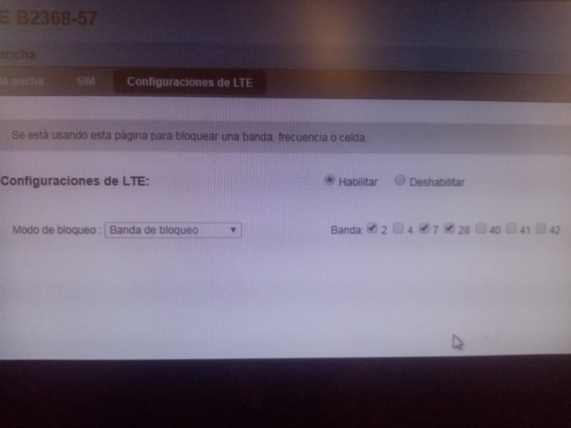

Hola! llevo un tiempo siguiendo este tema del B2368 y hace unas semanas lo adquirí con el plan pro de entel (vivo en una zona rural). El equipo que tengo me deja entrar como administrador, seleccionar las bandas e incluso actualizar software (me vino así, yo no le he aplicado el desbloqueo de este tutorial). Sin embargo, cuando yo selecciono bandas, por ejemplo dejando la b2 b7 y b28, no me da conexión a internet con ninguna combinación excepto si está la b42 seleccionada, sólo me conecta a internet esa banda. Mi pregunta es, mi equipo está desbloqueado? no tengo claro si el desbloqueo implique el hecho de que me permita seleccionar las bandas, o más bien el desbloqueo implique que si selecciono el resto de bandas me dé conexión a internet. Además de esto, donde vivo me llega entre 1 y 2 barritas de señal en mi teléfono e incluso en ocasiones tengo 4g+
Mi versión de software es la B2368_V100R001C00SPC067, y lo otro, si aplico el desbloqueo del tutorial, no corro ningún riesgo de bloqueo posterior? tengo ese miedo ya que dependo mucho del internet por las clases y no quiero quedarme sin internet.

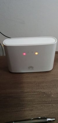

BUENAS TARDES, QUISIERA SABER SI ALGUIEN TIENE CONOCIMIENTO AL RESPECTO DEL MODEM HUAWEI B2368-57, TENGO UNO DE LA EMPRESA ENTEL DESBLOQUEADO PARA TODAS LAS BANDAS, SIN EMBARGO DESDE HOY QUEDO CON LA LUZ ROJA ENCENCIDA PARA SIEMPRE, QUITE EL CHIP Y LO COLOQUE EN OTRO MODEM Y SI FUNCIONA, ALGUIEN TIENE INFORMACION AL RESPECTO Y COMO SOLUCIONARLO, REVISE EL IMEI SI ESTABA BLOQUEADO PERO APARECE SIN INFORMACION.
    17,8 KB · Visitas: 206

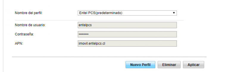

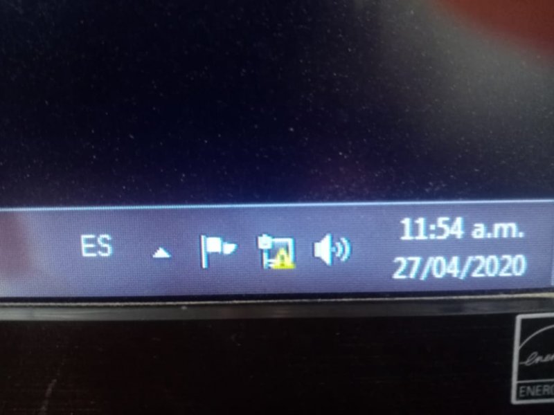

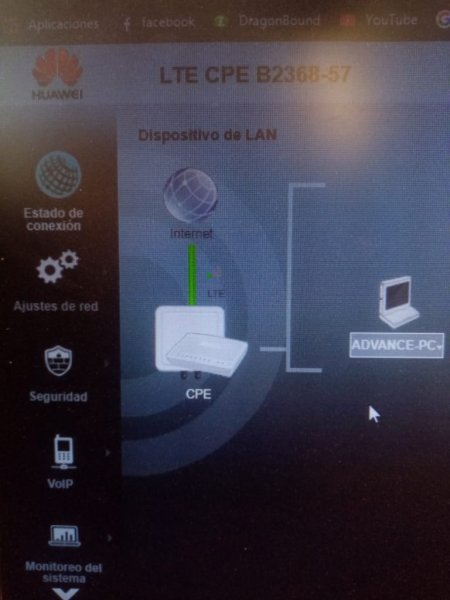

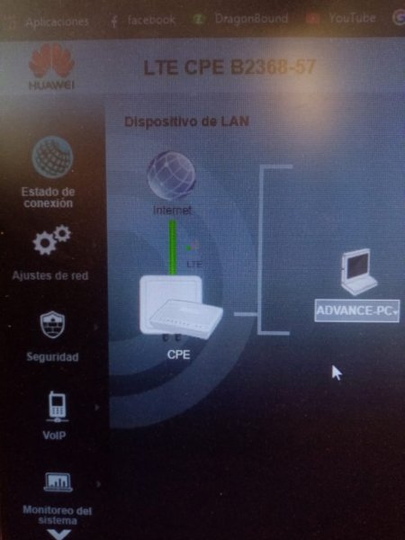

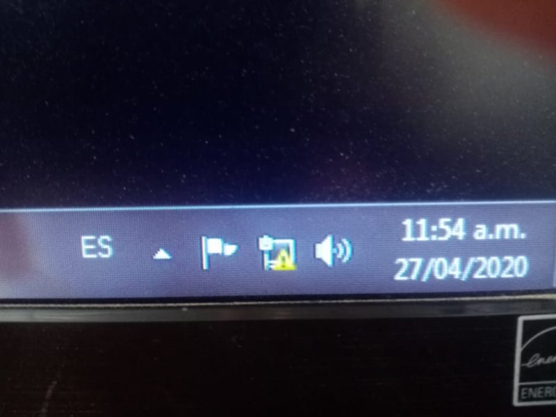

buenas miren tengo este problema segui todos los paso segun el tutorial configure el apn en automatico sale que esta conectado a la red LTE pero no llega inter a mi pc sale el signo de admiracion que puedo hacer gente ayuda por favor :( coloque el chip de movistar no he probado con otros operadores

buenas miren tengo este problema segui todos los paso segun el tutorial configure el apn en automatico sale que esta conectado a la red LTE pero no llega inter a mi pc sale el signo de admiracion que puedo hacer gente ayuda por favor :( coloque el chip de movistar no he probado con otros operadores Ver adjunto 4957Ver adjunto 4958Ver adjunto 4958Ver adjunto 4959Ver adjunto 4960
Según veo todo esta bien y debería funcionarte, trata de ir descartando cosas, prueba otro chip, resetea el router a valores de fabrica cambia cables etc
Curioso lo que te sucede, respecto al software recomiendo que le intales el firmware que esta en el tutorial ya que si estas con el de entel en cualquier momento se te actualiza y adiós entrar como administrador

alvarez.medina.1989
27 Abril 2020
5
Como adquiriste el router?
Lo compre con un plan en entel pero dónde vivo no funcionó el plan, así que lo cancele y al router Huawei lo desbloquie colocando un
Lo adquirí con la empresa entel, di de baja el servicio y actualicé el firmware para desbloquearlo para todas las compañías, todo bien hasta hoy que quedó así sin utilizar
    37,5 KB · Visitas: 377

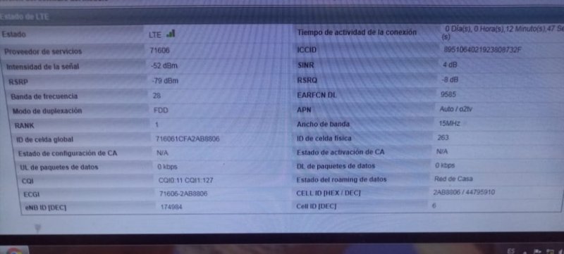

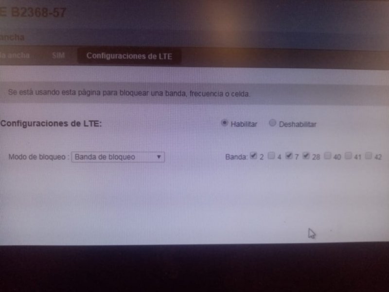

NicoHM
25 Abril 2020
6

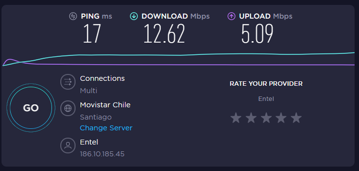

Estuve haciendo pruebas y configuraciones, y finalmente pude llegara un nivel mejor que aceptable de conexión. Tras llegar a niveles de descarga de no mas 10 mb, previo al desbloqueo y actualización, hoy puedo alcanzar los 30 de promedio, velocidad decente con plan Entel pro 30. Solo mencionar que deje activas solo las bandas 2, 7 y 28.
Cualquier otra sugerencia para seguir mejorando la señal se agradece. Saludos!!
24 Agosto 2019
159
Según veo es el chip, prueba otro
