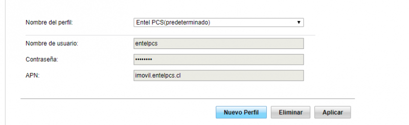

Hola hace semanas vengo leyendo este hilo, la cosa es que me puse a actualizar el software porque el inter estaba muy lento y ahora el LTE me da status Caído. llamé a Entel y no pudieron hacer nada de forma remota y el técnico debió venir la semana pasada... ahora estoy compartiendo inter desde el celu y es casi igual o peor de como estaba antes, está desconfigurado el APN y no me permite hacer ni un cambio en la configuración más que actualizar software.
Alguien tiene el software de entel que lo pueda compartir?? ya que no me pescó nunca el respaldo de software.
Saludos a todos y muchas gracias.!

Será que le modificaste el APN al Chip Movistar?
O está en automático?
tengo un plan movistar, saco el chip del celular y lo pongo al router pero sigue apareciendo “sin acceso a internet” aunque tiene luz verde y no roja como la de entel que viene con él.
11 Octubre 2019
177
Tienes configurado en automatico el APN? Tal vez es porque la banda activa es la 42 y movistar no opera en esa banda. Que luces tiene encendidas el router??
Cano
29 Abril 2007
297
Pero no puedo entrar a configurar el apn, pues sólo me deja entrar a “user”. ¿O si se puede? Espero su comentario.
