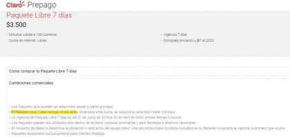

Te refieres a este? (adjunto imagen). Es el único que encuentro como "libre", pero ahí dice que contiene 10 gigas y luego baja a 128 kbps.
Chuta no me acuerdo, es q ya no tengo claro, pero en esa página q te dije, estando conectado al chip claro , sale esas opciones de bolsas.
Enviado desde mi Nokia 5.1 Plus mediante Tapatalk

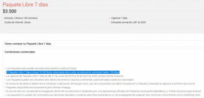

Claro tiene bolsas "libres" pero te castigam, como bien dice, luego de los 10 Gb la velocidad reduce a 128kbps. La letra chica está en las condiciones, y aplica para las 3 bolsas que comercializa: 1 día, 4 días y 7 días.
A chuta, no me fije en eso, solo me fije q lo tenían, yo usaba un método para recargarme gb gratis, pero dejo de funcionar y no pesqué más ese chip.
