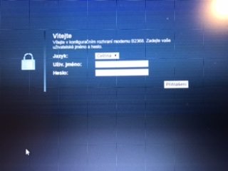

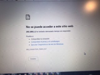

He leído este foro y me parece muy interesante. En base a lo mismo hoy procedí a actualizar el software del router B2368-57 y al parecer quedó la escoba. Me tomó el archivo .bin y al terminar me apareció la página de inicio del router en checo. Luego se cayó y no pude ingresar a la 192.168.1.1. Al rato y luego de resetear logre que cargara nuevamente pero al introducir el usuario y contraseña se caía y salía que tardaba mucho en respuesta. Así me la fui toda la tarde y no logré meterme al router ya que me aparecía mensaje.
Lo peor que dejé la casa sin internet y casi me cuelgan, porque ya verán que es la única entretención que tienen en cuarentena. Favor de su ayuda ya que quede desesperado y no se que hacer. Les adjunto unas fotos

El idioma lo seleccionas antes de entrar a la configuración, cuando pones el user y pass. Viene con 3 idiomas, dentro de ellos el español.
Sobre la conexión, tienes que ir a configuración del APN y dejar en modo "automático". El equipo se reiniciará y debería tomar la señal.
Si, lo del idioma se escoge...el problema es que no me carga la opción de entrar al router con la IP (192.168.1.1) y las veces que logra cargar la pagina de inicio e introduzco la contraseña se queda pensando y me bota con el mensaje que se tarda la respuesta.
que clave y usuario estas utilizando?
usuario: admin
pass: CPE@huawei
11 Octubre 2019
167
Esa misma pero no alcanza a cargar....
Estoy entrando con cable de red....si lo hago a través de WIFI quizás cargue la configuración del router...
probaré si de esa forma entra
Intenta acceder desde otro navegador. A mi mozilla por ejemplo me ocasiona error al entrar. Estoy utilizando Edge o bien desde el celular.

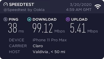

Hace 1 mes hice todo lo que se ha puesto acá. Agradezco a todos y al creador del post por eso, porque ha funcionado.
Les cuento que estoy en el campo. Compré chips prepago de todas las grandes compañias (Movistar, Entel, Claro y WOM). A Movistar, Entel y Claro las probé con las frecuencias B7 y B28. WOM con la B4. La que mejor anda es Claro (adjunto test de velocidad). Me da casi 100 megas de bajada y 6 de subida. Todo con CA y con buena señal (luz entre verde y azul). Sin duda es la compañía que está menos saturada en el sector, principalmente en la B7 es donde da más ancho de banda. La probé sola y da 50 megas.
El problema con Claro es que no tiene planes ilimitados. En Planes Hogar ofrece 100 gigas que, por lo que está pasando con la cuarentena, se hacen pocos. En 1 semana y hasta menos me gasto eso.
Ahora bien, personalmente tengo un plan de Entel ilimitado, de esos antiguos en donde no ponen límite de 60 gigas. Es ilimitado 100%. El tema es que Entel me da cerca de 15 megas de bajada, 30 de subida en la mañana y en la noche. En "horario punta" no alcanza a dar los 3 o 4 megas. Muy saturada esta compañía acá. Cuando uno quiere disfrutar de una película anda leeeeeento.
Sin duda me gustaría potenciar Entel acá, ya que mi plan es ilimitado, pero claro me llama la atención más por su alto ancho de banda de bajada.
Mis consultas son:
Entel: Alguien conoce alguna forma de potenciar la señal de la antena? ya que solo dejo las bandas b7 y b28. La b2 llega, pero demasiado débil. Entonces una forma sería potenciar esa banda.
Claro: Alguna forma de obtener internet ilimitado o algún plan con esas características? Probé con recargas libres pero tienen tope de 10 gigas y luego la velocidad se reduce.
Movisar y WOM no funcionan bien acá.
Eso. Gracias muchachos.
    22,8 KB · Visitas: 204
