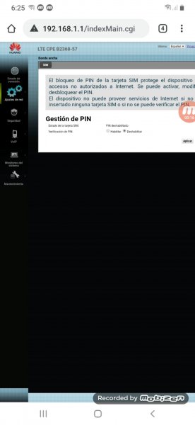

Amigo una consulta tengo un problema con uno de esos modem el B2368 no me sale la opción para cambiar el APN
    20 KB · Visitas: 288
Cano
29 Abril 2007
297
Cuando entro al mío como administrador (clave dada acá) en ajustes de red/banda ancha sólo me aparece la opción “SIM”.
Y en mantenimiento sólo aparece la opción “actualización en línea” pero no “local”.
No se puede hacer nada, que pena.

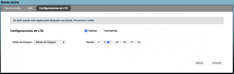

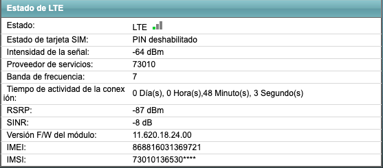

Captura de Pantalla 2020-04-11 a la(s) 17.57.25.png Hola a todos, tengo instalado el equipo del que se habla, en mi sector la señal LTE no es muy buena, tengo solo una barra de señal en el sistema, ya tengo el equipo desbloqueado. actualmente funciono bloqueando bandas, hasta hace unos días siempre funcionaba en la banda 2 pero dejó de funcionar bien. Ahora de día me funciona la banda 7 con "buenas velocidades" y de noche la 28, tengo que hacer el cambio todos los días, quería saber si alguien me puede ayudar con alguna configuración <<mas profunda>> que me pueda servir, quizás algún método de bloqueo distinto no sé. El chip es de internet hogar 4G de entel. ahh y como infomarción adicional, ocupo APN en automático y la antena esta puesta en un mástil de 10 mts
