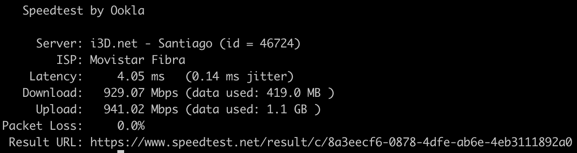

ont Nokia g-010s-p en formato SFP

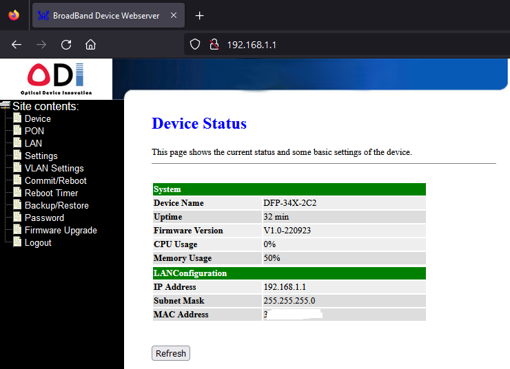

Hice partir el SFP (sólo para probarlo), y lo bueno que ya está con la versión nueva instalada:
    66,3 KB · Visitas: 183

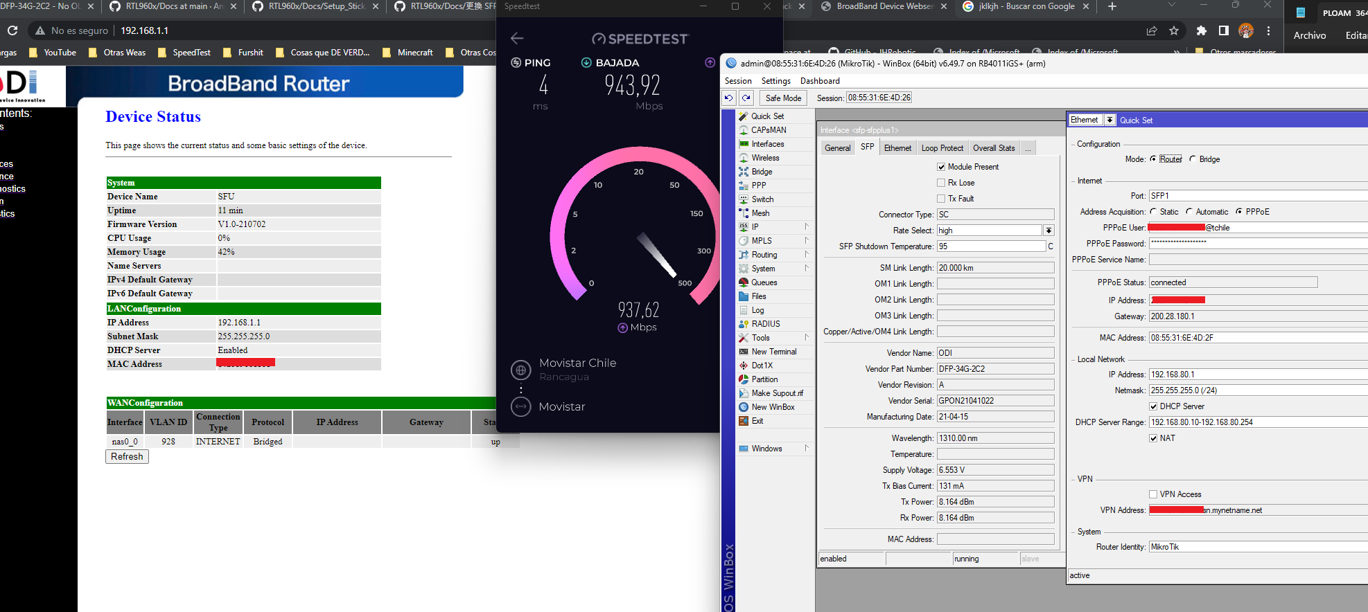

Hola, después de mucho tiempo leyendo este hilo, me atreví a crearme una cuenta y comentar la situación con Movistar (y en general).
Resulta que estos tipos aparte de hacer el amarre SN/PLOAM, también piden parámetros específicos a través del protocolo OMCI (ONT Management and Control Interface) y por lo visto son los únicos que hacen el enforcement de los protocolos de seguridad de la OLT.
Actualmente he logrado cambiar los equipos ONT de Mundo y VTR Fibra, pero no me había tocado algo tan complicado.
Movistar al menos en los sectores nuevos está implementando el autobloqueo de equipos que no retornen valores OMCI correctos y que se encuentren predefinidos en una “lista blanca” de la OLT, por lo que hay un limitado numero de conexiones y no se puede aplicar el “prueba y error”. Yo lo intente y termine bloqueando mi PLOAM… y tras insistir termine bloqueando el puerto PON completo de la OLT por lo que deje todo mi nodo sin servicio… pero alcance a hacer algunos descubrimientos 👀
Primero definamos el tipo de dispositivo, existen 3, IGD, SFU y HGU.
Movistar soporta dos tipos de dispositivos bajo el parámetro HW_CWMP_PRODUCTCLASS
HGU y SFU, los HGU son los equipos “integrales” que incluyen ONT, Router, WiFi y Gateway VoIP
Los SFU son las ONT como la HG8310 de Huawei, normalmente usadas para hacer bridge.
Por lo tanto, de reemplazar el equipo tiene que ser uno que retorne uno de esos dos parámetros.
Luego tenemos el PON_VENDOR_ID, como el nombre dice, corresponde al fabricante de la ONT, este valor es requerido por la OLT para comprobar si el equipo puede establecer conexión.
Algunos VENDOR_ID soportados por Movistar son: HWTC para Huawei, ALCL para Nokia/Alcatel, ASKY para Askey, MSTC para Mitrastar.
La comprobación del VendorID va ligada a la serie física del equipo, aquí la cosa ya se pone algo complicada por que necesitamos un equipo que coincida con estos datos o que permita cambiárselos, no podemos conectar un equipo que tenga VendorID HWTC y serie de Mitrastar, tienen que coincidir, es por eso que muchos que han probado equipos Huawei no les levanta el Internet.
Si en el sector hay una OLT Huawei, con esos parámetros bastaría para tener conectividad, en caso de tener una OLT Nokia/Alcatel (la gran mayoría) la cosa se pone mucho más complicada.
Estas OLT en específico hacen comprobación de detalles mas profundos del equipo que estemos conectando, por ejemplo, el HWVER, el GPON_ONU_MODEL y el OMCI_SWVER.
Y aquí es donde tenemos la gran limitante, solo se puede con los equipos que homologa Movistar, por lo que o nos conseguimos uno de esos equipos o lo clonamos a la mala.
Obviamente para estos casos no nos sirven los HGU (la idea es reemplazarlos) por lo que solo nos quedan 3 equipos: EdgeCore GG11000, Askey RTF7000 y un modulo SFP GPON Raisecom.
Estos corresponden a equipos ONT que se usaban en las primeras instalaciones de fibra y en el caso del módulo SFP se usa para los servicios empresa bajo red GPON, puede que haya más pero no manejo el resto de modelos neutro.
El detalle con esto es que, como método de seguridad, las OLT Nokia/Alcatel retornan estado O5 (Ranged o Connected) aunque los valores estén incorrectos.
Logre clonar los parámetros de un EdgeCore a un modulo SFP FiberShow de AliExpress, fue un pajeo tremendo y como mencione arriba, deje al barrio sin internet un día entero, pero valió la pena.
Tratare de dejar más información en el futuro, en el caso de los modulos FiberShow de Ali pueden ver mayor información en el repo RTL960x en el GitHub del usuario Anime4000.
Perdón por extenderme tanto 😅

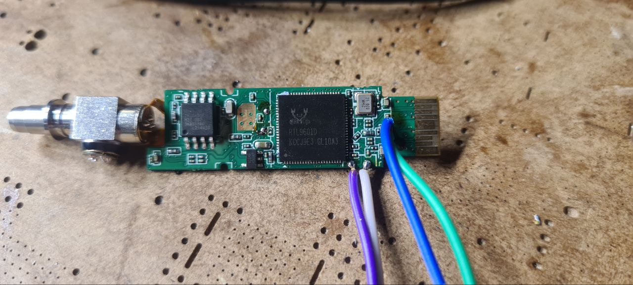

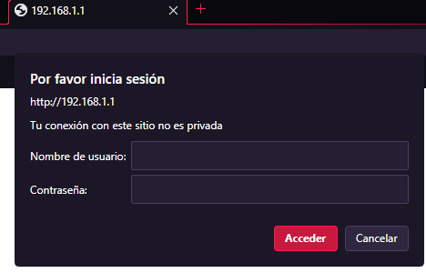

Tengo el modulo Raisecom ISCOM HT801-GSFP de una instalación de fibra empresa dada de baja pero llegue hasta ahí nomas.
intente con todo hasta con Shazam!:zippy
y no consigo entrar al aparato
Gradius
Systems Integrator
29 Marzo 2014
168
Si no sabes el login/pass la unica opción (facil) es reiniciarlo con RESET, pero como es STICK sólo por JTAG.
Algo así... (foto)

@Koge
Ya tengo mi SFU ODI programado, mi unica duda es, cual VLAN > PVID utilizó para Movistar ? 928 ?
Sólo esperando mi NIC con SFP+ llegar para probar.
Koge
23 Junio 2023
52
@Koge
Ya tengo mi SFU ODI programado, mi unica duda es, cual VLAN > PVID utilizo para Movistar ?
Depende de que valor devuelva tu OLT, prueba con la VLAN 2 que es la normal, de caso contrario con los parametros de omcicli del SFP a travez de telnet puedes ver que VLAN se te aprovisionó. Te deberia entregar algo tipo "EntityID: 0x1102 FilterTbl[0]: PRI 0,CFI 0, VID 928". VID correspondiendo al valor de la VLAN.
true
18 Noviembre 2006
741
@Koge
mikrotik permite hacer un scan de lo que está llegando por el puerto sfp, ahí también podrías encontrar cual es la vlan
Gradius
Systems Integrator
29 Marzo 2014
168
Interesante, tendría que usar el VM (gratis) de ellos ya que no tengo (y no pienso) en comprar un mikrotik
