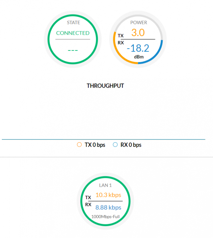

a demas como puedo ver que olt tiene movistar? lleva un par de minutos hay u no hace nada masVer adjunto 26847
No sé, ni idea como mirar a que OLT te conectas, a mí la parte de internet me funcinó a la primera, pero usé un ONT de Huawei, lo usé porque era el más barato y en teoría como no hace de router me entrega la "conección en bruto" para configurar los servicios de IPTV

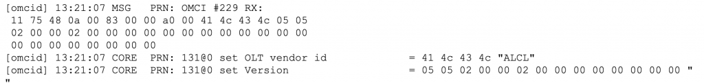

tienes que abrir un terminal en el hgu y ver que comandos tienes disponibles. varía de fabricante en fabricante, pero en ambas hay un comando para ver el daemon OMCI (omcidump o algo así). ahí puedes consultar el valor del parámetro olt vendor (229 si no me equivoco)
si tienes una olt alcatel del otro lado la consulta se ve así

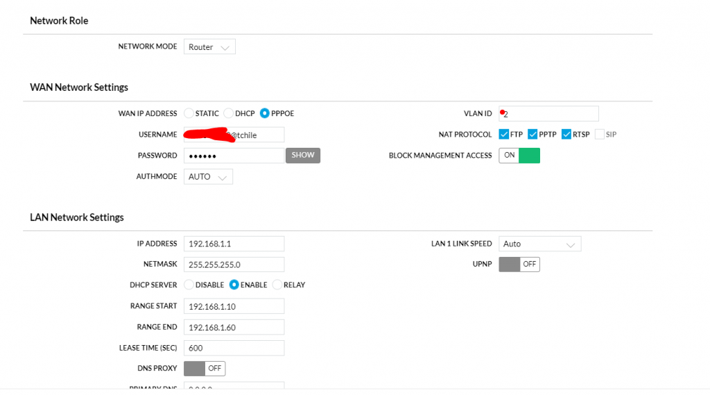

si claro, voy a dejarte paso por paso lo que hice:
1.- -entre al HGU de Movistar (direccion_ip_del_hgu:8000) como usuario y clave usé los publicados en el foro.
2.- una vez dentro "maintenance" -> GPON Password. En mi caso eran 20 dígitos (estaba en hex) y debajo estaba en Ascii. Tambien se puede sacar el GPON Password en ipdelrouter/instalcion con el mismo usuario y clave que estan publicados
3.- configure mi hgu con el Password que obtuve con los pasos anteriores, escribí el password, al copiarlo no sé por qué no funcionó, en alguna parte leí que no habia que hacer copiar y pegar, mi teoria es que se copia algun carácter extraño o espacio extra, escribí la clave en vez de pegarla y si levantó.
4.- conecté mi router para expreimentar y configuré las siguientes vlan:
vlan1 (datos): prioridad = 0 ID=2 (Con ip dinamica)
vlan2 (IPTV): Prioridad=4 ID=7 (esta vlan está configurada en el HGU con ip estática)
5.- Configuré la conección pppoe del router con los datos que estan en Network Settings -> WAN
Despúes simplemente conecté los cables y listo.
Si no te funciona lo más probable es que el OLT no sea Huawei y sea Alcatel.
