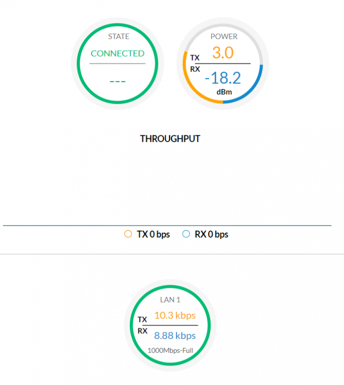

tienes un resumen de tu ajustes en el loco?
Es posible que hayan implementado otro # de vlan para la salida general de internet?

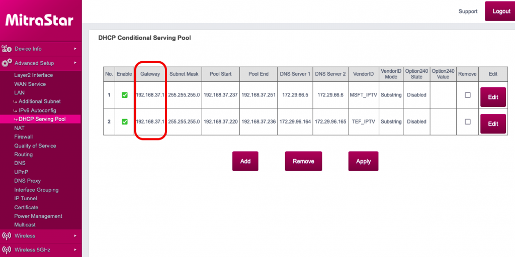

Hola, no he tratado de reemplazar la ONT de movistar, pero me tope con un problema parecido al tratar de configurar la red en un rango de IP distinto al estandard. Cualquier cosa distinta a lo pre configurado y el deco pierdia la señal, y la ONT se ponia mas torpe para responder.
Al final descubrí que el DHCP para el IPTV tiene otra configuracion en una pagina aparte que el DHCP de la LAN. La LAN asigna IPs hasta el 219, y del 220 hacia arriba esta el rango para IPTV, que tiene que concidir con el mismo rango de la lan.
En mi caso dejé la red en 37.xxx, y el deco toma ip .220 asi que me bastaria con definir un rango para el VendorID TEF_IPTV. Para que funcione con otro aparato habria que encontrar un router que permita este tipo DHCP condicional, que no es muy común.

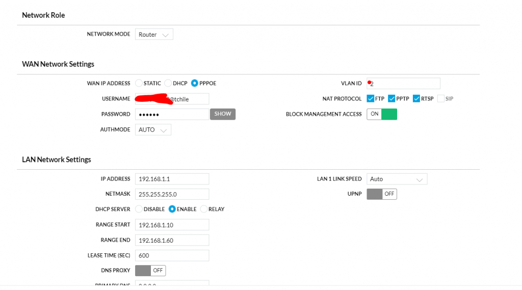

bro consulta, en la parte de la conexxion poe, por ejemplo tengo estos datos 32xxxxxxx@tchile
en usuario seria
32xxxxxxx@tchile
pass
tchile
ahora configurare denuevo el u loco, yo copiaba y pegaba la clave gpon, intentare escribirla y les cuento como me va
