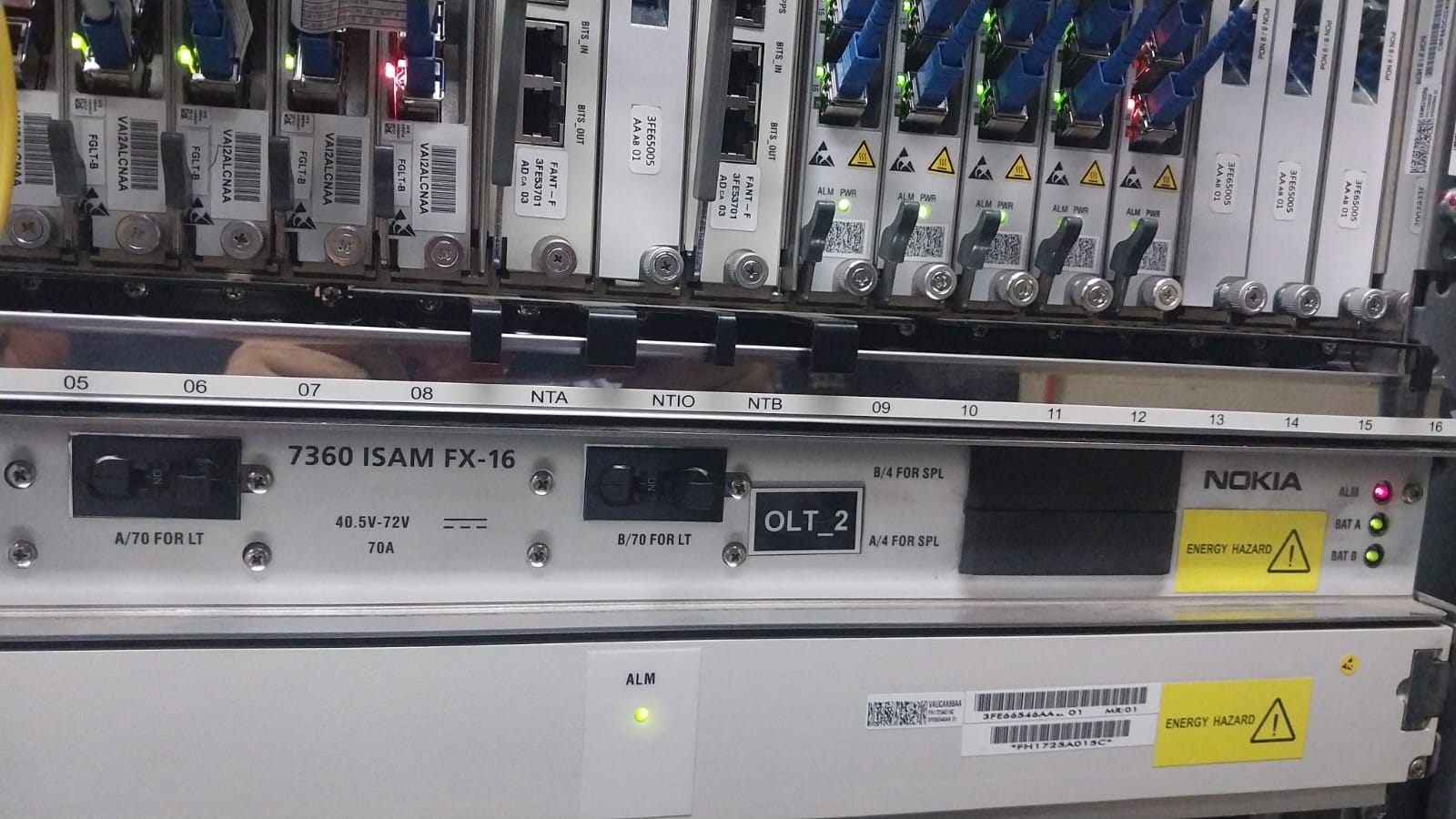

Una consulta, como obtuviste el OMCI_SWVER? actualmente tengo instalado un HGU y compre un adaptador SFP Dimiks GPON, el cual en teoría debería funcionar, tiene para setear manualmente todos esos parámetros.
Intenté conectar un uf-nano, pero no hubo caso, asi que imagino que mi OLT es Nokia. Igual compré un SFP Nokia para probar pero ese demorará un poco más en llegar.

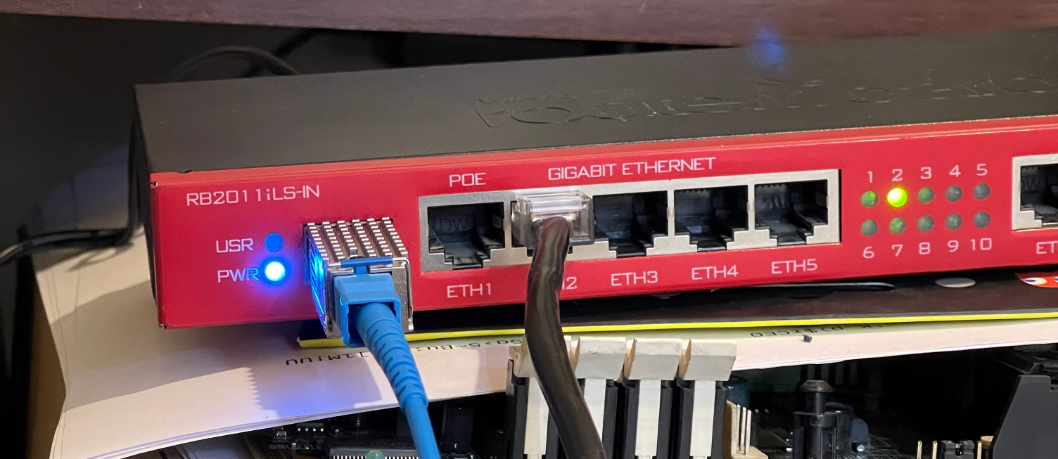

Buenas!
Después de la investigación que hice y luego de jurarme que no volvería a tocar mi conexión a internet porque ya estaba aburrido, decidí que no tengo por qué estar de acuerdo con lo que pienso y adquirí el SFP de ODI junto con un RB2011 que vi en ML con el cual me metieron tremenda diuca en el ojo y me terminaron entregando un modelo inferior, el cual devolveré puesto que ya terminé con mis pruebas.
Después de intentar varias combinaciones y siempre con el apoyo de @Koge logré al tercer intento establecer la conexión. Este router en particular vale champiñón para este propósito, pero viene en camino uno mejor, y con el SFP ya configurado va a ser llegar y conectar.
Sí debo confirmar que el proceso es bastante riesgoso, finalmente pude lograr conexión con la tercera combinación que intenté y logré la máxima conexión que el mikrotito rojo podía dar.
A lo que me llegue el router mejor actualizaré con speedtests y eso.
Saludos!
