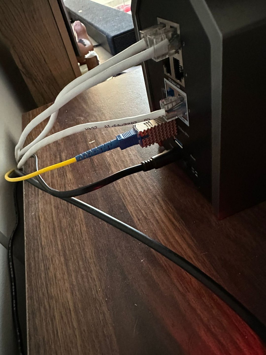

Antes que todo, muchas gracias @Koge por tu investigación, gracias a estos datos pude hacer funcionar el SPF en mi red movistar. Yo soy el usuario con el plan de 2000 MB contratados aprovisionado en una red GPON.
Pude hacer funcionar el SPF con datos de un Edgecore GG11000, probando me di cuenta que lo más crítico es el HW Version, probe poniendo el vendor MSTC y funciono igual con la HW Version del Edgecore, del otro lado tengo OLT Alcatel-Lucent.
Hoy como comenté en el otro post, vinieron los técnicos de movistar y me confirmaron que no hay red XGS-PON desplegada aquí en Antofagasta y que tampoco están los equipos. De todas formas sigo manteniendo (bajo mi decisión) el plan de 2000 MB.

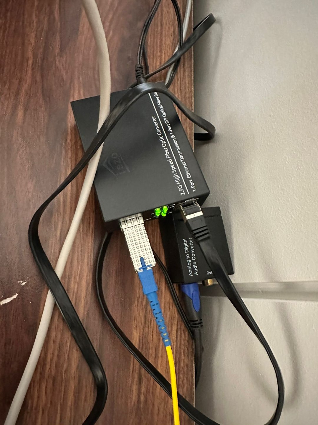

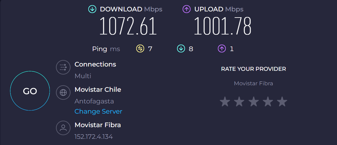

Encargue un conversor de medios para poder conectar el SPF a 2.5 GB, actualmente tengo un router Linksys Hydra Pro 6E con puerto de 5GB, por lo que teóricamente tendría todo el hardware para poder realizar la conexión a 2 GB de bajada al menos.
Igual hoy que vinieron los técnicos cacharon que tenía puestos otros equipos, porque al consultar a central, les salían otros datos en la identificación del equipo. Obviamente puse el ONT de movistar cuando realizaron la visita, para evitar problemas.
Mi consulta por el hardware versión era para poder clonar todos los datos y así evitar estas verificaciones de movistar y se les ocurra la idea de complicarnos la vida bloqueando estos accesos a ONT SPF.
Cuando me llegue el conversor y haga las pruebas les comento a ver como me va.

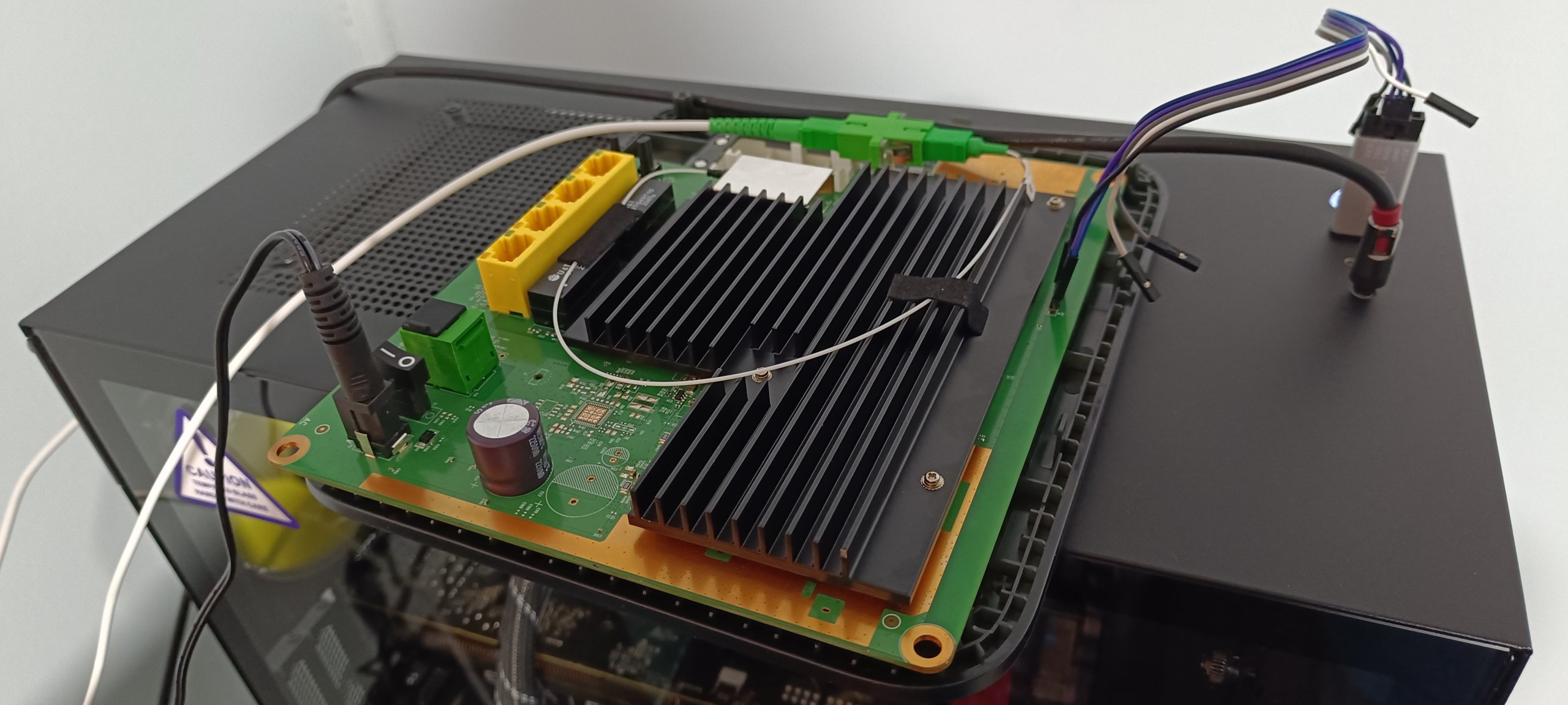

Bueno, yo me aburrí del SSH, y le puse luego JTAG a la basura del modem Movistar.

El log de arranque al menos en el Askey RTF3505VW suelta datos como el HW Ver.

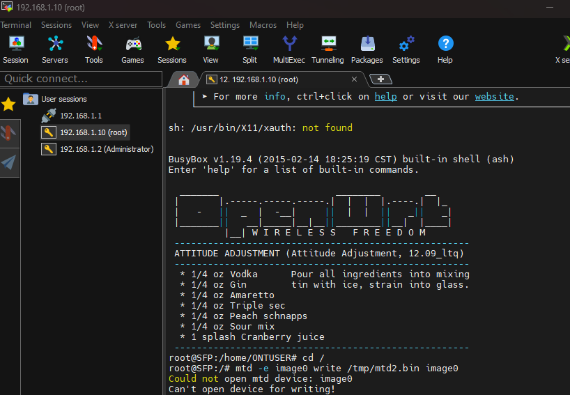

si, ese es, el firmware de carlitoxx pro v1 lo puedes encontrar en este github
Consulta hay que flashearlo por JTAG?
intente directamente y me da este error y quede tirado:zippycirculos
También prepare el Martini de arándano tengo que decir que ese si me resulto :zippy
true
18 Noviembre 2006
745
@nadapu pero tienes el nokia o un sfp compatible con carlitoxx v1? lista las particiones con mtd con un cat /proc/mtd para ver pq no te toma la image0
nadapu
20 Enero 2008
40
Fue el mismo que te pregunte en el enlace de ebay "Nokia" Alcatel-Lucent G-010S-P MREV:01 ICS:01
Por otro lado... como lo explico convertí al Nokia en un pisapapeles :zippycafe :zippy

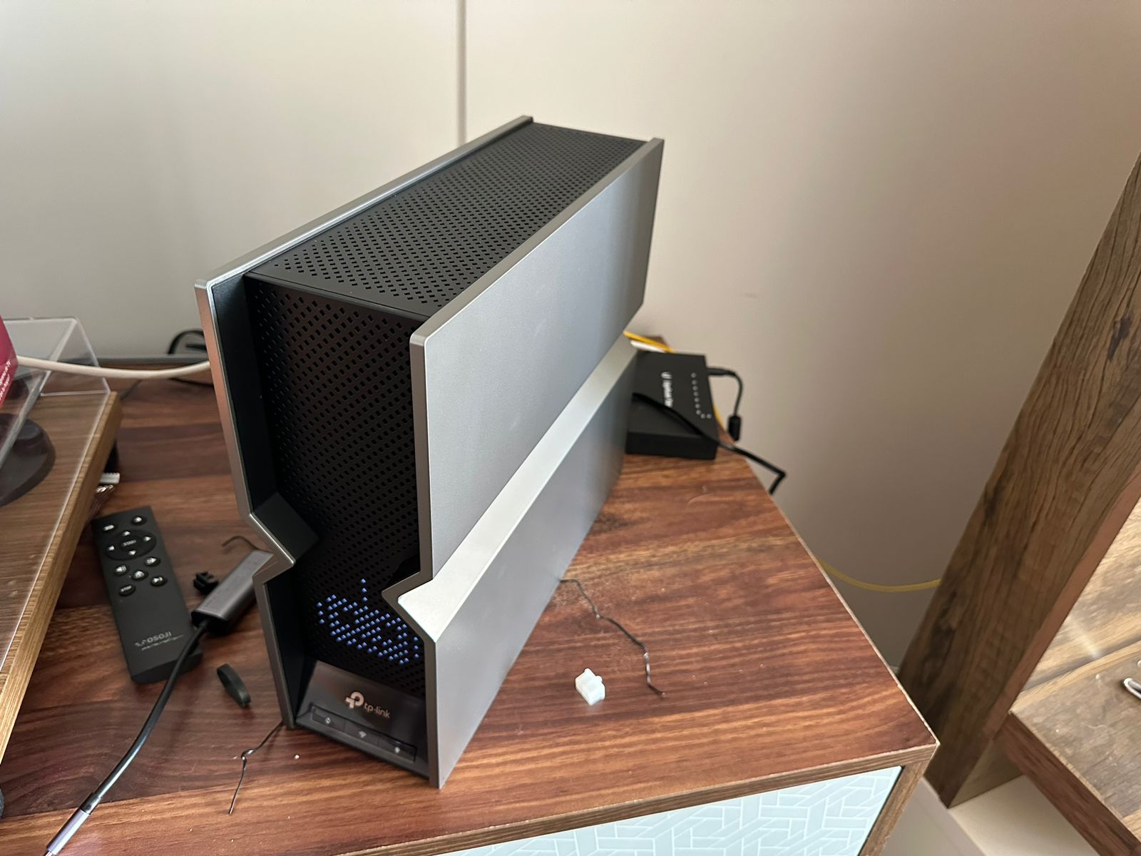

El día de hoy recibí la conversor de SPF a LAN y para sorprese el router WiFi 7 Tp-Link BE800 con puerto SPF+ y puertos de 10 Gb.
Realice pruebas en las 3 configuraciones posibles de 2.5 Gb para el SPF tanto en la conversor de medios como en el router sin resultados satisfactorios.
Conecté directamente el SPF con el conversor al puerto 2.5 Gb de mi notebook y los mismos resultados.
Por lo que puedo concluir que a pesar de tener los 2000 MB contratados con Movistar y el hardware apropiado para obtener al menos de bajada la velocidad contratada, la conexión sigue limitada a 1 Gb o tal vez un poco más.
La única diferencia fue que de 940 Mb en el speedtest, pasó a 1.070 Mb de subida y bajada. Por lo que se entiende que el SPF ya no está a 1 Gb o no podría dar los 1.070 Mb.
Ya dando por finalizadas las pruebas, procedere a poner un pequeño reclamo en SUBTEL jejejeje y SERNAC por publicidad engañosa y no entregar el servicio ofrecido.
Voy a ver si GTD tiene disponible el plan de 2.000 MB en Antofagasta a ver que tecnlogía usan. Me gustaría ver el comportamiento de estos nuevos equipos funcionando a plena velocidad. Lamentablemente solo puedo hacer pruebas con WiFi 6E dado que si bien mi router es WiFi 7 aún no he encontrado equipos terminales o tarjetas WiFi que soporten esa tecnología.
Por otro lado. el adaptador SPF ONT de ODI funciona perfecto conectado directo al puerto SPF del router, a 1 Gb claro.

@amavrakis Estas seguro que tu SFP está realmente operando a 2,5Gbps ?
Pregunto pq aún esos 1072 puede ser por "overhead" del Ethernet.
Acá con 800Mbps ya logré 1002 en algún momento.
Que cable de red usas? Cat5E, 6, 7?
amavrakis
15 Julio 2023
14
Al menos cuando conecto el notebook directo a la interfaz me marca la velocidad de enlace a 2.5 Gb. Por otro lado el led que indica que el estado del SPF en el convertidor de medios también me dice conectado a 2.5 Gb.
Realicé las pruebas usando los modos LAN_SDS_MODE 4, 5 y 6 que se supone que son los que corresponden al SPF en 2.5 Gb.
No se si habrá alguna otra forma de saber si el SPF está corriendo a 2.5 Gb.
Pero cuando paso de modo 2.5 Gb a 1 Gb se nota un descenso en la velocidad permanente a 940 Mb/s

Hola estimados, como info intente cambiar mi HGU Mitrastar por otra ont de las antiguas de movistar (RTF7000) solamente por consumo de energía y mas que nada tamaño, lamentablemente a pesar de que logre hacerla funcionar (ont+router) no me da mas de 300 megas, intente con 2 router pensando que ese era el cuello de botella netgear R6700 Tomato y un mikrotik RB750Gr3 con los mismos resultados.
Mi pregunta es para quien logro usar los ONT ubiquiti o cualquier otro, como les fue con el tema de la velocidad?
