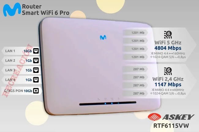

Ahora solo me falta encontrar el wifi 6 go pero askey RTF8225VW, que también he leído que los están instalando y que es prácticamente igual al mitrastar gpt2742, también me gustaría trastear el askey pro RTF6115VW, si es que lo llegara a conseguir, pero lo veo difícil
