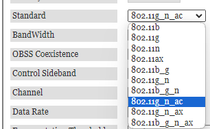

Es verdad que en el RTF8225VW router wifi 6 go de movistar el wifi 6 no viene activado por defecto en la 2.4? cual sería la correcta en ese caso? habra alguna contraindicación al hacerlo y existan aparatos no compatibles con wifi 6 que usen la 2.4?Ver adjunto 35096
En el gpt2742 y en el gpt2841 tampoco viene activado el protocolo ax en la banda de 2,4GHz , pero no hay problema si lo dejas seleccionado ya que es retrocompatible

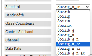

Hola, una pregunta, en este askey es posible activar los 160 MHz?, recién conecte uno y no le aparece la opción :(
Solo 40 y 80
