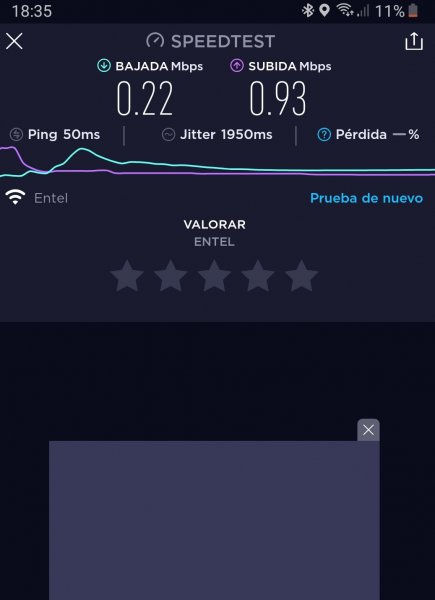

yo tengo hace tiempo esta wea de antena porque es lo único que llega donde vivo, y resulta que nunca pude solucionar el tema de youtube sin vpn, ahora resulta que netflix anda a 500kb desde las aplicaciones tanto en pc como consola, pero si hago el test en fast.com anda bien, he llamado y solo "resetean" el router que lo deja igual.

En realidad el plan es una mierda. Después de echar a perder el ODU con el desbloqueo saqué el chip y lo instale en un B612 y tengo más velocidad cambiando de bandas con la aplicación android. Ahora tampoco es gran maravilla pero anda un poco mejor ya que las velocidades que tenía eran como las que muestras.
Hola escape19, tienes desbloqueado el equipo b2368? En el caso de ser Sí, se me ocurre que puedas jugar con las bandas y probar (lleva un registro de hora, banda y resultado). Por ejemplo, prueba de la banda b28, saltas a la b2, y luego a la b7. Por último a la b42 (si es que tienes plan hogar). En el caso de tu respuesta ser No, entonces te aconsejo que vayas cambiando la antena de posición en tu casa, o ganar más altura (de preferencia línea vista). Te recomiendo una aplicación para Android que podrías revisar desde tu casa con un chip Entel. Se llama "Cell Tower Locator", el cual te muestra hacia donde está la torre de celular a la que te conectas (dirección y distancia). Te puede ayudar para orientar tu antena y lograr una mejor línea vista, y mejores resultados de tu servicio.
Espero te sirva y nos comentes. Saludos.
