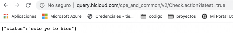

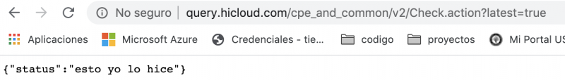

Sabes que debe devolver al llamar a esa url y porque metodo se llama (get, post, etc)?? Levante un servidor web y redireccione las peticiones a ese host (query.hicloud.com) a un tomcat local, aca dejo un ejemplo de la devolución que cree:
Ver adjunto 5640
Antes de hacer la redirección comprobé lo que devolvía y al hacer un get o post a esa url me daba como response un status: -1
Pero se debe enviar la petición correcta vale decir con los headers o parametros que se requieran, no se si alguien tiene esta info que la pueda compartir.
si el problema es que envia un campo data que tiene varia info en el json y tiene que estar conectado a la net para poder ver el campo completo que es lo que envia y poder ver la respuesta. y luego imitarlos con un un server local o algo (dns)

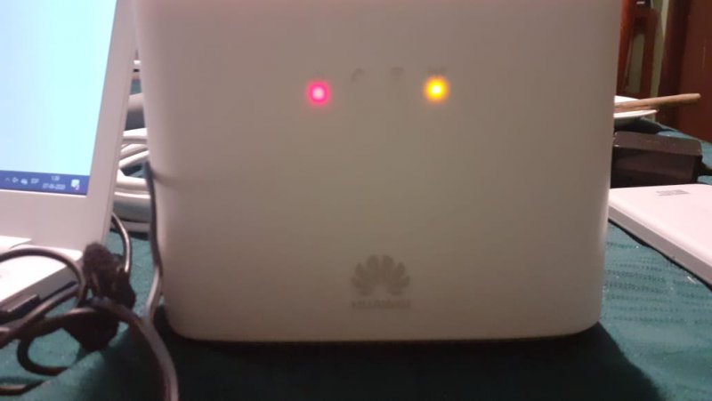

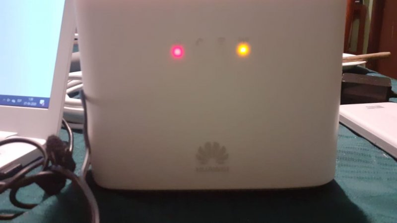

Hola compre un kit router mas antena que era de Entel, pasa que no puedo entra al admin,(192.168.1.1) conectado por cable de red, no carga nada, hago PING y sale error, el router tiene una luz roja en el icono de encendido y el ultimo icono esta en naranjo, saben como podria entrar a confirgurar el routes, tampoco lo puedo resetear no pasa nada.
Ver adjunto 5750
y donde compraste el equipo? si lo compraste por ahí, quizás este bloqueado
por face a un sr. que se cambio de casa y no lo uso porque no tenia cobertura en su casa nueva....., sabes que puede ser?, como puden bloquear el acceso al admin?, llame a Huawei y me dijieron que no es posible bloquear los equipos remotamente...
pero por Imei si
Ver adjunto 5750
Cambiale el cable que alimenta IDU al ODU (Poe) por uno cat 6 minimo
Ver adjunto 5750
así como por weiar, sumo que desconectas de toda red el equipo y lo cargas con firefox o chrome ... lo otro si ya hiciste eso mira que no tengas una ip fija en la tarjeta de red, si ya hiciste eso, mira la puerta de enlaces de la conexión que te entrego sea la 1.1 sino y es otra conectate a esa.

Gracias por las respuestas!, encontre la falla, era el cable de red en una de las puntas estaba mala, el tecnico de Entel le quedo como las pelotas la entrada a la antena, probe con un cable corto 1 metro y pude entrar al admin, aplique todos los menjunjes del foro y ya tengo liberado el equipo.
Gracias a todo!,
Antena 15 lucas y cable red 10 metros 4 lucas...
Gracias a todo!,
