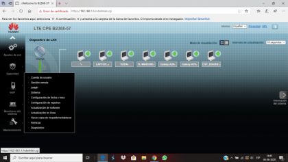

Donde se encuentra: " Administración de dispositivos> Sistema> Clave de cifrado" ?????
patricsepulveda1976
24 Noviembre 2019
11
mantenimiento-sistema-clave de encriptación- actualizar
tienes que entrar a la configuracion del router 192.168.1.1
usuario; admin
clave ; CPE@huawei
si no puedes entrar ala configuracion del router
configura tu pc en opciones de internet y cambia la configuracion de ip automatica a ip fija
ticleas ; usar la siguiente direccion ip
direccion ip ; 192.168.1.1
mascara de subred ; 255.255.255.0
puerta de enlace predestinada 192.1681.1
aceptar aceptar

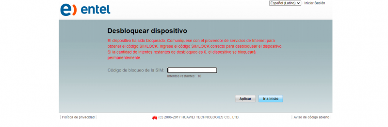

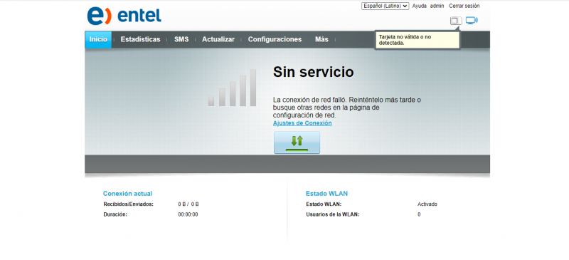

Así....¡! la verdad que yo no puedo hacer que funcione
1-- me aparece que el dispositivo esta bloqueado
2-- cuando inicio aparece que el chip no es válida .......ya intente con varios chips de diferentes compañías pero naada
y cuando trato de hacer alguna configuración se regresa a la imagen 1... que el dispositivo esta bloqueado
si pudieras ayudarme x fa
Ese es el b612 al parecer no el b310
Ese equipo no es posible desbloquearlo con firmware, es necesario desarmarlo y soldarle un cable usb para poder conectarlo al computador y desde ahí con algunos softwares es posible liberarlo e instalarle el firmware unbranded de huawei. Lo logré una vez pero fue una batalla porque no todos los equipos responden igual y hay posibilidad de brickear el dispositivo.
