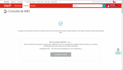

El equipo lo tengo con contrato vigente con Entel.
Alguien que tenga contrato pueda mostrar un pantallazo de la revisión de su Imei de modo de poder comparar

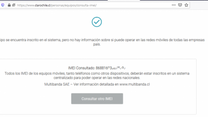

Adjunto la imagen del imei del equipo que compre en la feria.
mi amigo que tiene el "equipo bueno" me enviara luego su imei bueno para comparar y compartirlo con ustedes.
Es una hipotesis, una alternativa que Entel bloquee todos los equipos dados de baja por Imei (los que caducaron el contrato, dando el equipo de baja para no ser reutilizado nuevamente en el mercado.) Espero estar equivocado

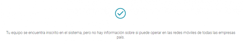

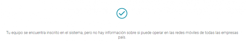

Este es el imei que me envió mi amigo, no veo diferencia alguna con los ODU que parpadea la luz verde y no deja ingresar al menu.
alguna otra prueba queacer ?
Por lo visto no es tema de Imei. Hoy llamé a Servicio HUAWEI y el tipo me indicó que probara con 192.168.3.1 y si esto no funcionaba debía llevar la antena a entel y pedir el cambio (yo podría hacerlo porque tengo el contrato vigente, pero no lo quiero hacer porque tengo la esperanza de que se pueda reparar y quedar con las bandas desbloqueadas. El cambio significa un equipo bloqueado).
Bueno probé dicha ip y no pasó nada. No hay caso, al parecer este tema se la ganó a todos.
El tema es saber porque pasó y que no le suceda a otros cuando desbloqueen.
