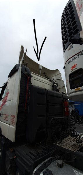

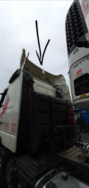

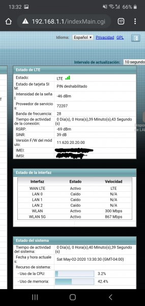

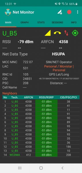

Hola muchachos e estado probando el equipo de distintas formas y esta vez me toco viajar, lo instale en el camion que trabajo y todo el camino con señal ahora me encuentro en argentina y funciona impecable luego veré
que tal con las bandas de Brasil como se porta

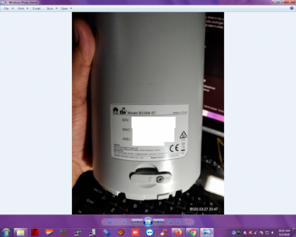

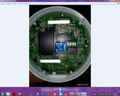

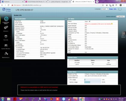

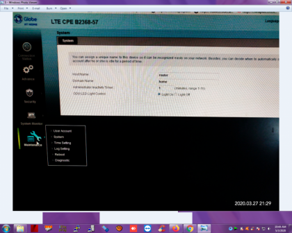

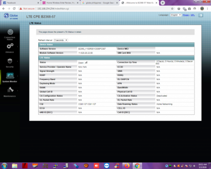

#MASTERS help me for this modem how to openline ip 192.168.254.254 globe telecom philippines-
    33,4 KB · Visitas: 275
    535,1 KB · Visitas: 290
    510,2 KB · Visitas: 401
    399,4 KB · Visitas: 344
    206,1 KB · Visitas: 336
    246,9 KB · Visitas: 345
