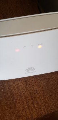

Hola a todos alguien me podría ayudar, el router solo muestra las luces roja y naranja y de ahí no pasa, ni las redes wifi aparecen para hacer conexión

meltdown
1.806
Lo adquiriste con un plan?
Puedes hacerle un reset,si no, the toca hablar con Entel solamente (en el caso de haberlo adquirirlo con plan) si lo compraste por ahí, quizás esté bloqueado

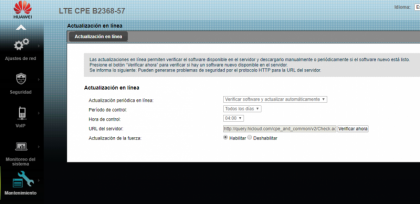

Hola tengo una duda, contrate la antena por Entel, yo no sabia de esta solución y quedo conectado sin actualizar antes. Quiero saber si existe alguna solución para poder actualizar el firmware???

meltdown
1.806
Gente pregunta siempre el mismo tema :facepalm
Si no tienen la opción de actualización local no es posible desbloquearlo, NO HAY SOLUCION POR AHORA, y no pregunten siempre lo mismo.
Si tienen problema de cobertura/señal o alguna funcionalidad y no le han metido mano al equipo, deben contactarse directamente con Entel, hay muy poca info relacionado a este equipo en la web como para meterle mano.
Si no tienen factibilidad, vayan a una sucursal a que le vendan el plan a su dirección pero tomando el riesgo de que no tengan factibilidad.

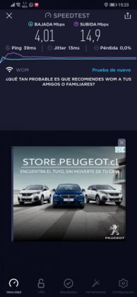

No me hace CA
Puse la 28 sola, la 28+2, 28+4, 28+7 y solo conectó a la 28. Me dio 15mb promedio, lo que sería piola, pero la subida me dio 0,4 ☹️
Ahora probé WOM. Adjunto resultado.
