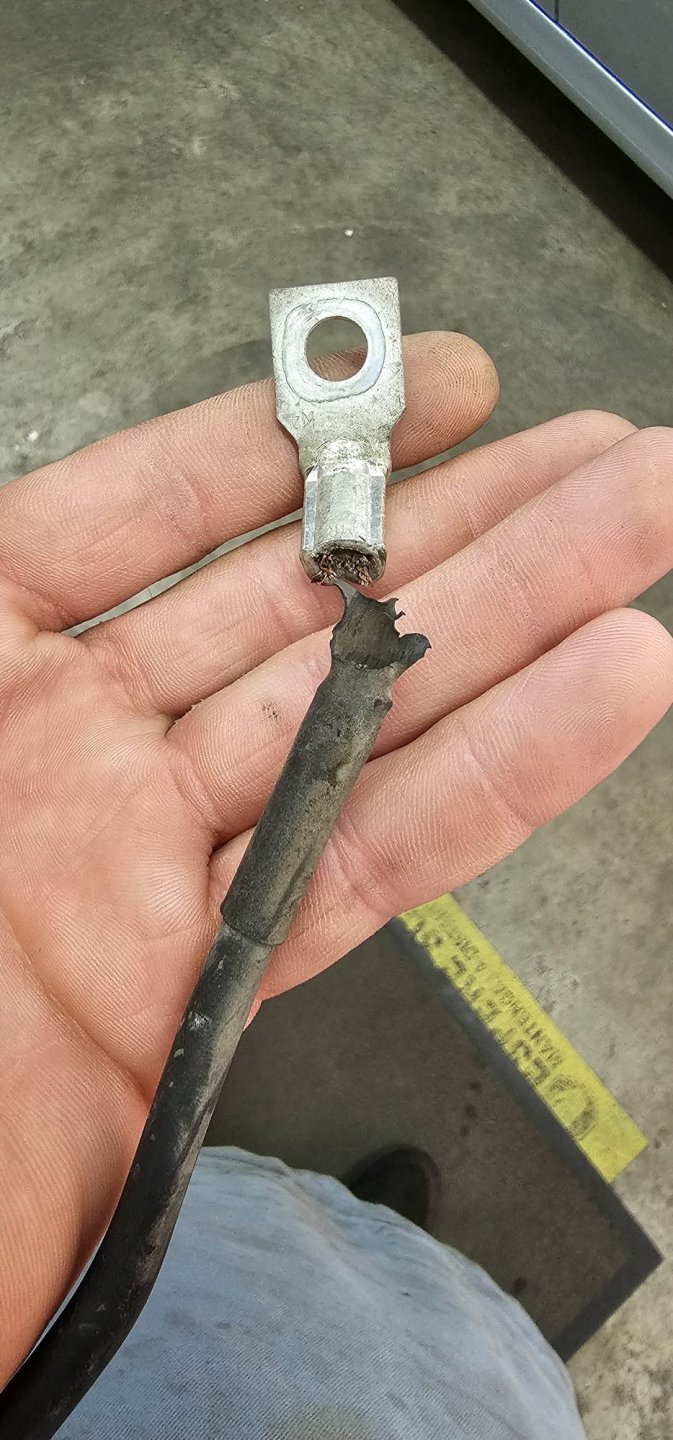

Hola desde España. Vengo a darle las gracias a este hilo. Me ocurrió el mismo problema con un peugeot 308 II del 2015 que no arrancaba después dejarlo estacionado unas horas. El taller oficial de Peugeot me cambió la batería (bosch) a una de peor calidad alegando que estaba descargada (solo tenia 2 años y 9 meses). A la semana de conducir con la batería nueva se volvió a quedar tirado. Desde el taller oficial diagnosticaban que era el motor de arranque lo que costaba unos 500 euros. A mi me sorprendía porque la grúa vino varias veces y arrancaba con el booster a la primera... por lo que decidí llevarlo a un taller de confianza a que revisase el cableado y eureka.
El mismo cable con el mismo código. Gracias a todos los participantes de este hilo porque me han hecho ahorrar como mínimo 500 euros.

El cable negativo de la bateria dañado casi siempre se corta en la pieza a presion que sera apernada a la caja de cambios , desde alli sale un segundo cable al chasis
Esos cables gruesos , antes no eran prensados sino que se unian al terminal con soldadura al estaño , de haberse cortado los hubieran vuelto a soldar, funcionando otros 20 años mas .
En el caso del de concepcion , pudieron haber buscado un terminal y prensada la union , quedando 4 cm mas corto el cable y fin de atado .

Debe retirar el ducto corrugado que va entre el quita hojas y el filtro de aire para tener acceso a la caja de la bateria , sacar el cubre baterias . Después la caja plastica que contiene la bateria , apernada a una estructura metalica que la contiene , debe llevar unos 3 pernos hacia abajo y 3 laterales de 13 mm . P
Siga el terminal negativo de bateria hacia la caja de cambios ( medio metro de cable ) . Alli estara la primera presilla la mas gruesa , saliendo un segundo cable hacia el lateral , la otra punta /presilla atornillada . Una de esas puntas sera la rota y los pernos todos de 13 mm .
Tambien existe la posibilidad , si cambiaron el embrague que haya quedado suelto el / los perno ( s ) . Al haber mal contacto ( mal apretado ) es similar a estar casi roto .
Se cortan al ser manipuladas sin quitar el apernado ( efecto doblar un alambre varias veces ) .
