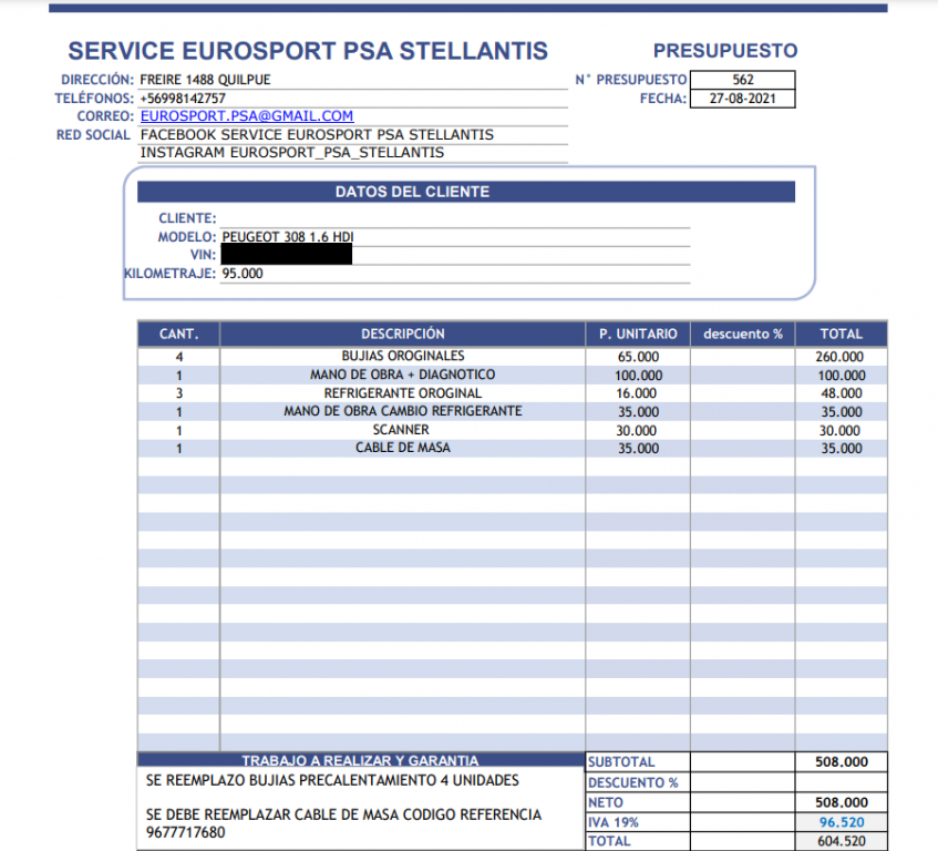

Estimados,
Actualizo la novela, me traje el auto desde Quilpué sin problemas. Hasta el momento no ha tenido ningún problema de arranque y continúa con el cable de masa conectado provisoriamente a un soporte de motor, a la espera de que me envíen el repuesto que viene de importación.
Respecto a Jean, sabe del tema, siempre responde y te mantiene informado. Aún así dejo bien detallado como fue la atención durante la semana que le dejé el auto:
19-08: De camino a Quilpué, pasé a cargar petróleo en San Carlos y me aparece un fallo que indicaba problema de carga de batería y que debía parar el vehículo, quedaron los testigos stop y el de batería encendidos (obviamente pensé lo peor, que le habían hecho algo los mecánicos anteriores y podía tener problemas el alternador), llamé a Jean para contarle y justo mientas hablábamos desparecieron del tablero y pude continuar sin problemas.
20-08: Llegué al taller y le comenté todo lo que quería hacer (Falla eléctrica que detectó apenas llegué, cambio del motor de arranque a pesar de que el otro estuviese bueno por seguridad, revisión de bujías y cambio si era necesario, cambio de refrigerante, revisión de pedal de embrague que habían cambiado por uno nuevo junto a la bomba de embrague pero tiene un tacto diferente al comenzar el recorrido y la revisión del sensor de altura de carrocería trasero que se soltaba en la unión de los brazos que lleva). En la tarde me comentó que había hecho la conexión provisoria para entrar el auto y me comentó que arrancó sin problemas así.
24-08 Le consulto como le ha ido con el auto porque estaba sin noticias, a lo que me indica que las bujías estaban con problemas y que el viernes le llegaban las que había encargado y ya con eso podía continuar con el resto de cosas.
25-08 Me comenta que encontró unas bujías que tenía en su taller, me envía videos de las anteriores mostrando que no funcionaban y realizó el cambio de refrigerante con la limpieza del circuito. Ese mismo día me comentó que se iría en el a la casa para probarlo.
26-08 Me comenta y envía video mostrando que arranca sin problemas y sin fallos, me comenta que no puede cambiar el motor de arranque porque le habían modificado la conexión en algún momento y me envía video y también me comenta que el pedal de embrague estaba normal. En la tarde me adjunta el detalle del valor a cobrar (lo adjunto al final).
27-08 Me envía el detalle del valor a cobrar, llegué a retirar el vehículo y todo bien, me esperó hasta las 20 hrs aprox.
Si pagaba en efectivo me cobraba el neto :zippycafe, dinero en mano porque tiene la cuenta del banco bloqueada, pero logré que aceptara transferirle parte del monto y el resto en billetitos.
En repuestos si los hubiera comprado en adriazola hubiera pagado 18 por cada bujía y 10,5 por cada bidón de 2L de refrigerante (ambos originales), así que lo ideal es llevar los repuestos, el motor me comentó que el lo encuentra por 700 a 1 millón y yo lo encontré a 350.
