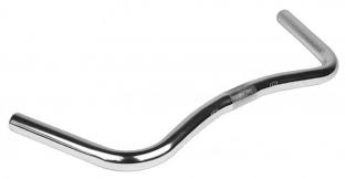

Voy a reconvertir mi OMB de gravel a bici urbana y se me antojó ponerle un manillar bien pipirsnais. Será posible encontrar algo como lo de la foto en San Diego?
Si no su flat bar y era.
Como tengo pensado dejarla 1x10 también necesitaré: un cambiador SRAM 10v (para reutilizar la pata de cambio), un nuevo piñón 11-36 (porque el anterior RIP xd), un volante monoplato (usaré el dato de Aliexpress de @guaripolo). Mantendré los caliper TRP Spyre, pero creo que necesitaré manillas de freno porque los interrupter/crosstop no se pueden usar como freno solo?

Ese manillar es imposible en aluminio , es plano , si lo apoyaran sobre un vidrio tocarian por abajo en toda su contorno . La forma no proveera la misma rigidez en todos las direcciones . Asi que requiere que sea mas firme el material : Acero o fierro cromado . Sera un manillar para pedalear con la espalda ergida . Por la forma y tipo permiten usar muchas potencias , casi no se notara si usan una de 5 cm a una de 12 cm de largo . Tampoco pesara la inclinacion de la potencia .
Si van a shorroom la bici de @UnReaL , https://www.capa9.net/temas/showroom.1137795/post-13959317
Donde la te variable /inserto /no potencia , parecia que estaba muy levantada , por una mancha inclinada en el tubo , que haria parecer que era la cuña de apriete ( peligro ) .
En esa bici de uni tamaño , adaptadas a toda talla a traves del la altura del asiento , con un manillar angulado hacia el ciclista , en ese caso , por ser uni talla y quedar grande , el manillar tendria que ademas tener un drop de 10 cm al menos para compensar ( la altura de la mano ) , siendo para manejo ergido .
En la bici que quiere armar esteevi , no se si le importara que sea de fierro cromado , son livianos . Son manillares chinos que venderan en cualquier tienda de repuesto , ni tan especializados . Sera el antiguo manillar de las bicicletas de mas de 60 años .
Cuando requieran formas distintas de manillar , a veces el aluminio no sera suficiente si no es plano o doble altura . Seguramente tendra que ser en fierro cromado , liviano y de pared delgada .

La bici que te enamoro lleva un doble plato de ruta . Se ve impeque , el manillar que te gusto sera comodo y lo haras con la espalda erguida . Donde el peso ira a la rueda trasera mayormente .
Para tener una idea de las dimensiones del manillar sientarte como si estuviera instalado y imaginar el donde quieres las manos en los puños . Asi sabras si es mucho o poco . Lo cual se puede jugar con el largo de la potencia para un ajuste , pero si encuentras un solo modelo de manillar , sera ese no mas .Y tendras que acomodarlo .
ventajas : pudiendo manejar con la cabeza vertical , apreciando mejor los paisajes . No se necesitara girar la cabeza en las esquinas , ni mirar por el rabillo del ojo . Sin cargar los hombros hacia adelante , ni manos sobre el manillar sobre -cargadas , no se te dorniran . Pudiendo manejar sin guantes .
En contra : Sera menos aerodinamico . Tal vez llegues a cambiar el sillin . Sera dificil de pedalear parada ( sin sentarte )
evitar : una horquilla de suspemcion , subira la pipa , el manejo sera mas tosco y tener que girar mas el manilar para doblar lo mismo , lo que pudiera llegar a topar con la pierna al pedalear -girar .
con lo que dijiste sobre el anterior volante , se que quedo deformado al sacarlo . Bueno , la insistencia de usar una placa era para el reuso .
