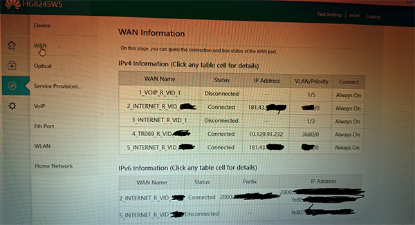

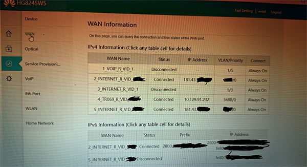

Hola maestros, me cambié milagrosamente de VTRobo a entel e hice magias con esta gran guia.
Segui todos los pasos para pasar a bridge (llamé a entel y me pasaron a ip publica en 2 minutos)
Luego segui la guia y el problema que me ocurre es que en el paso 8
La conexión original y la copia quedan conectadas con distintas IP, esperé 30 minutos y nada, las dos conectadas
Ver adjunto 22154
Segui el tutorial,
- Default IPv4 Route Configuration a la nueva conexión 5
- Cambiar Bridge wan y asigné LAN 1
- Conecte el router al puerto lan 1 (donde asigné el bridge)
- Configuré las credenciales PPPOE en mi router personal y conectó
El tema es que me conecto con mi notebook al lan 4 del huawei/entel para revisar y veo que la nueva conexión no tiene ip y el Default IPv4 Route Configuration está en blanco
Ver adjunto 22155
El tema es que desde mi router personal todo está andando bien, utilizando PPPoE, me da los 400/400mbps, los puertos que tengo abiertos funcionan, entonces mi pregunta es, esta funcionando el BRIDGE???
Espero no ser extremadamente novato pero estoy muy dudoso de mis resultados
debes desactivar la 2_Internet_R_VID y esperar... si no te funciona lo que puedes hacer es directamente borrar la 5_INTERNET que creaste y editar la 2_INTERNET dejandola en bridge wan. Al hacer eso ya no es necesario cambiar el default ipv4 route configuration, queda automatica

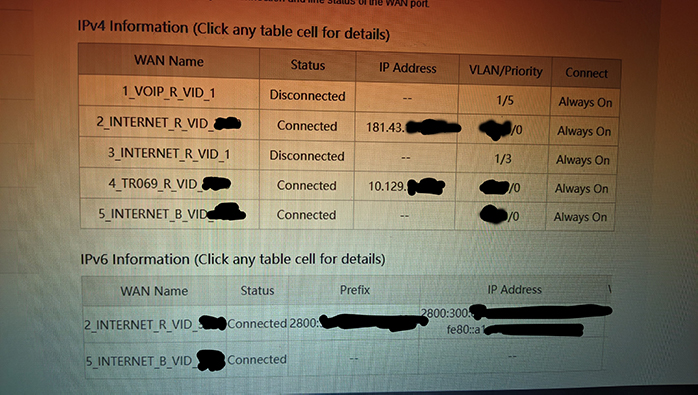

Estimado, intenté desactivando y nada por lo que decidí eliminar la nueva conexión y editar la original. Funciona internet pero ahora no me aparece la IP asignada en la web .
La ip publica me muestra en el rango 181.xx.xx , estoy medio confundido si funcionó el bridge o no.... Cualquier ayuda se agradece
