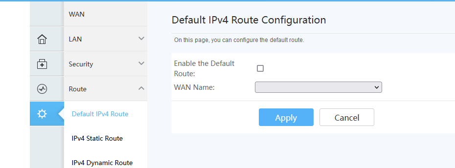

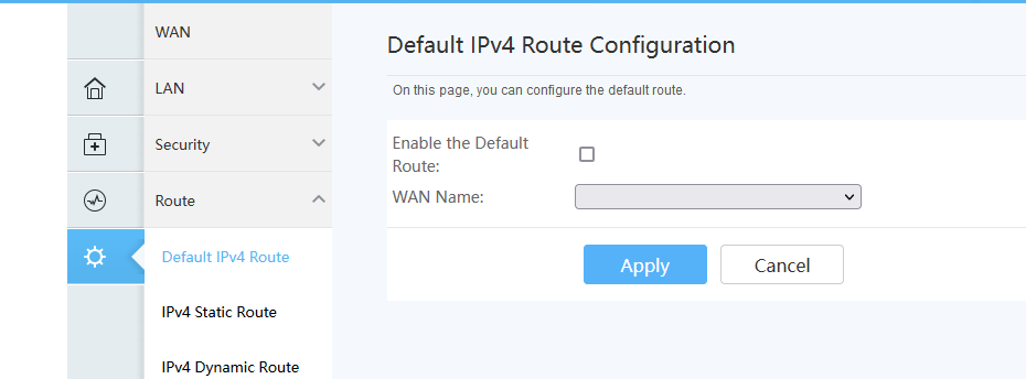

8.- vamos a “system Information” >> WAN y revisamos el estado de la nueva conexión que creamos., “5_INTERNET_R_VID_XXXX” (debemos esperar unos 2-5 minutos entre el paso anterior y este). Al cabo de unos minutos 2_INTERNET_R_VID_XXXX debería aparecer desconectado y 5_INTERNET_R_VID_XXXX Conectado y con IP. En caso de aparecer desconectado, entonces hicimos algo mal o pusimos mal la pass.
9.- Con eso podríamos pensar que ya estamos OK, pero si intentamos navegar por internet, no vamos a poder. Aún falta un paso.
10.- Vamos a “Advanced >> Default IPv4 Route Configuration” y en WAN Name dejamos 5_INTERNET_R_VID_XXXX, aplicamos y esperamos. Si todo sale bien, deberíamos poder navegar por internet.

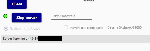

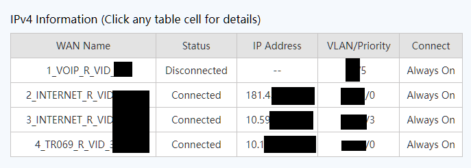

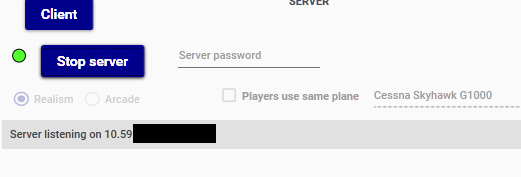

Necesito ayuda, me dieron ip publica y la habilitaron para una conexion ipv4/ipv6 pero hay otra conectada que es solo ipv4, el problema es que esa no tiene ip publica y si intento hacer un servidor para un juego para por esa no por la ip publica.
Y me tinca que pasa lo mismo con el NAS y la VPN que estoy tratando de montar.
Ver adjunto 20980
Ver adjunto 20981
La que se ve 181.4 si es publica, si esa no te funciona estas haciendo mal el NAT

Esa es la cosa, que el pc si sale por la ip publica, pero los servicios de juegos pasan por la otra VLAN :/
Una cosa es el nat (PAT) de salida y diferente es el nat de entrada, lo mal llamado abrir puertos.
Ya que tienes IP publica, solamente seria que configuraras bien para que te funcione, ya no necesitas que ENTEL haga nada mas por ti

revisa el paso 10:
activa ese casillero y en WAN Name debe ir la conexión que comienza con 2_
me da la idea que estás saliendo a internet por la otra WAN, que comienza con 3 y que debería aparecer desconectada. esa WAN tiene una ip tipo 10.59.... es decir: NAT

revisa el paso 10:
Ver adjunto 20982
Hola muchas gracias, si la revise y esta la 2 por eso me parece raro que salga por la 3. Sera por que tengo Television? tengo internet TV hogar
