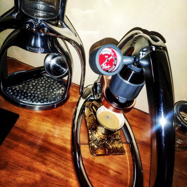

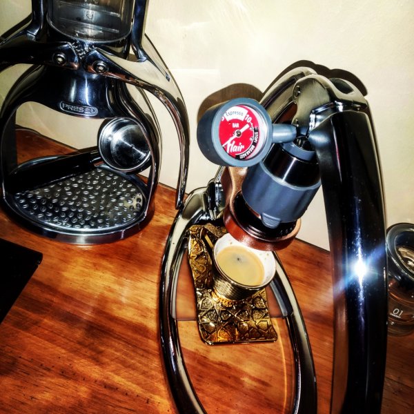

todo automatizado y uno ahi manualmente sacando espressos
xD

Es la pro 2?
Me llama la atención el aparatito, mas que nada por lo portable.
Es la signature (que trae para medir la presion)
La pro se veia genial, pero eran mas lucas y tenian como 3 comentarios que la base queda chueca....
La normal tiene la pifia que se quebra el soporte donde apoyas el "metodo/capsula" y haces la presion
Tengo otra para hacer espressos, tipo bombin.
Quizas me animo y hago un Hilo

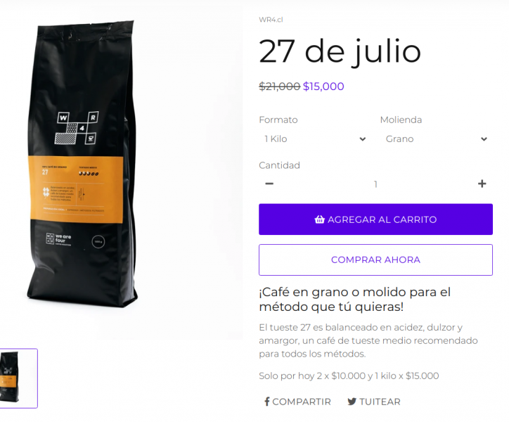

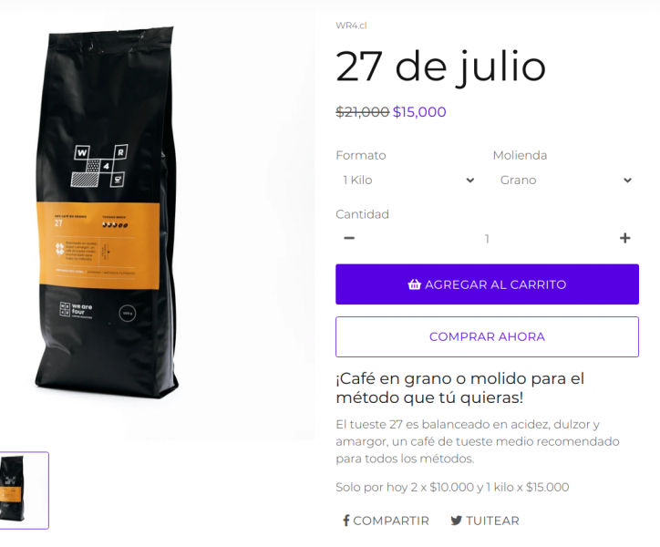

Ese café es buenisimo, ademas van cambiando el grano todos los meses, lo unico fijo es el nivel de tostado. Y todos los 27 de cada mes tienen esa oferta.
Si les gustan mas tostados tienen uno llamado plutonio.
Slds
no sé si es el mejor café del mundo, pero es café de especialidad a un precio ridículo, al menos yo no he encontrado nada mejor en precio/calidad.
Te pido un favor, me explicas la captura para ver si alcanzo a la promoción
Entra a la página de wearefour y selecciona el café tipo 27, eso es todo
