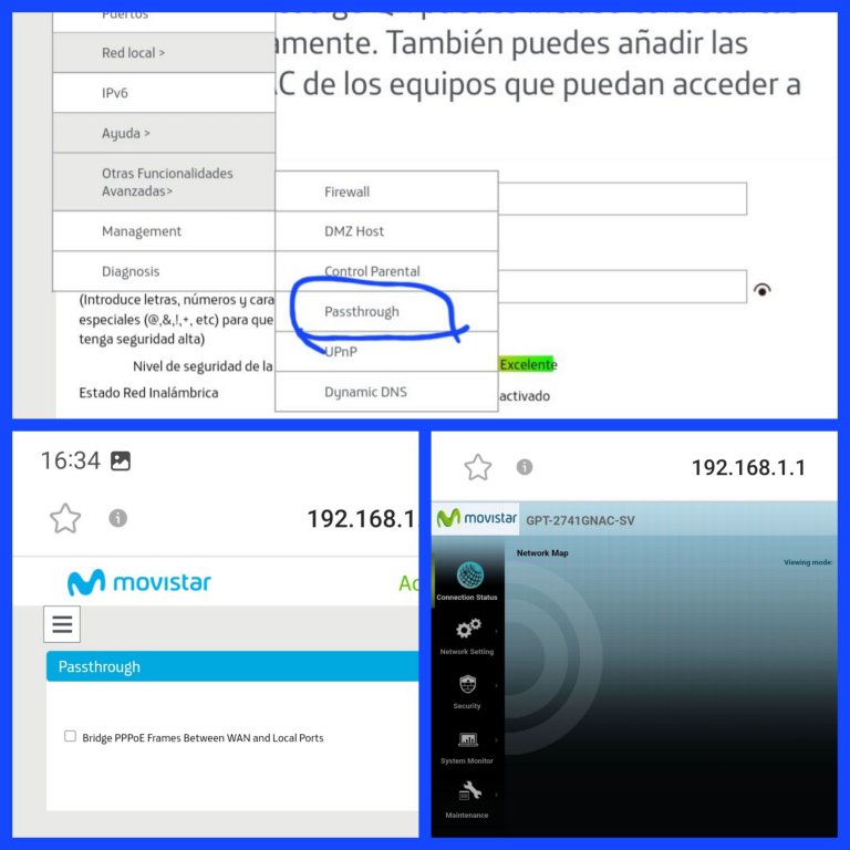

Hola, sigue funcionando el método passthrough? Al menos en el router me aparece la opción, también tengo acceso al modo avanzado.
Me cambie de casa tengo un router GPT2147 y el wifi estando al lado del router a veces no llega ni a 10 megas :/, por cable no hay problema marca sobre 500/500 (tengo 500 contratado) , es una villa nueva y solo hay movistar, todos los vecinos tienen el mismo problema con el wifi.
Solo tengo Internet contratado.
Compre el huawei ax3, debería llegar la próxima semana.
Ver adjunto 28474
El modo passtrought te va a parecer en el menú del módem, pero ya no funciona. A muchos nos pasó eso. Yo llame y llame a Movistar, ellos dicen que funciona, pero no es así. 3 técnicos han venido, y nada. Si seleccionas passtrought, ingresas al router propio, colocas las credenciales, y cambias la wan a ppoe, no hay caso, luz roja en el router propio, no hay ip. Regresas a ip automática, y por la ip que te da, que no es pública, quedas en doble nat, con la consiguiente pérdida de rendimiento. Si puedes entrar al modo avanzado, creo que lo mejor que puedes hacer, es hacer el proceso de modo bridge (tutorial en el foro). También dicen que sí te consigues una ont huawei (por lo general) puedes cambiar el módem de Movistar.

Tambien tuve Movistar el 2021 y utilizaba passthrough, que lastima que estén desactivando la funcionalidad. Lo único que se me ocurre para capear el problema, si es no pueden dejar la ONT de ellos en bridge, es que usen la opción de DMZ y que apunte a la IP wan del router propio (tendrían también que reservarle una IP fija al router propio en la ONT de Movistar para que les funcione), asi podran abrir puertos desde el router propio.
Lo otro que pueden hacer para capear el doble NAT es port forwarding en el router propio y además en la ONT de Movistar, es mas largo el proceso pero igual les debería funcionar. Segun veo en las imágenes que posteo Bicktor aparece DMZ Host y me imagino también debe aparecer algún menu para port forwarding.
