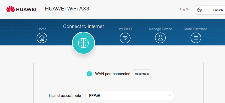

Amigo, tenemos el mismo módem de movistar (el Mitrastar 2541) y me pasaba exactamente lo mismo que te pasa a tí. Si yo pude tú también puedes compa, cualquier duda que tengas déjala por acá y la vamos aclarando.
Yo ahora tengo al AX3 haciendo la conexión PPPoE y recibiendo IP Pública.

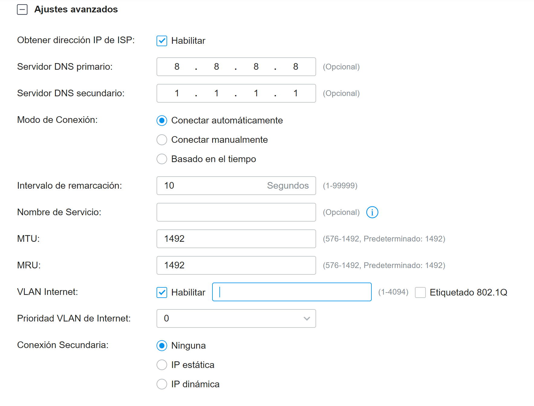

Tengo una red Tp-link y un router balanceador de carga, contrate telefono ip Entel One, cuando utilizo la linea de movistar, los telefonos no fuincionan, si utilizo unicamente la linea de entel entonces los telefonos si funcionan. Ambos proveedores de internet estan en modo puente. Como puedo hacer funcionar el telefono IP con la linea de movistar?
Como puedo configurar el route ASkey de movistar correctamente para tener la voz ip? VOIP VLAN ?
mi router no tiene la opcion para poner todas las vlan, unicamente esta de la foto:
Quiero que mis tleefonos funcionen con cualquier proveedor .. alguna ayuda amigos :[?
Ver adjunto 32150
si ambas ont/modem estan en modo puente es el balanceador el que hace la conexion y el toma las vlan ya sea automaticamente o manual, ahi podrias configurar, asumiendo que tu router es el ultimo ont<->balancer<->router
has probado la telefonia "one" directo con el modem de movistar?
las vlan de voip no te van a servir porque esas son locales entre el modem y la compañia, solo te sirve la vlan de internet como cualquier otro servicio.
