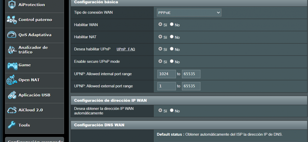

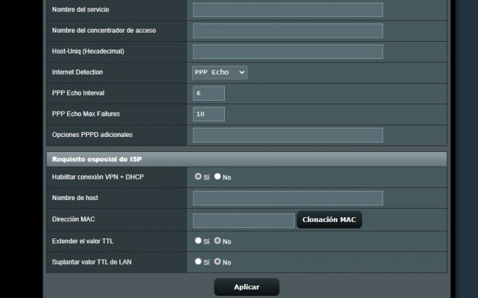

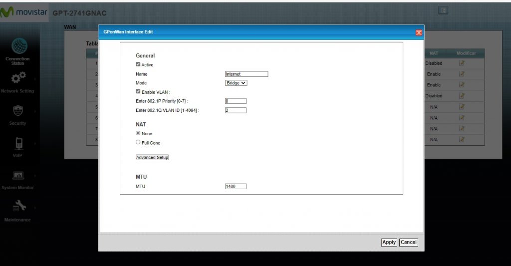

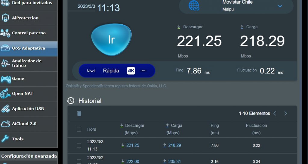

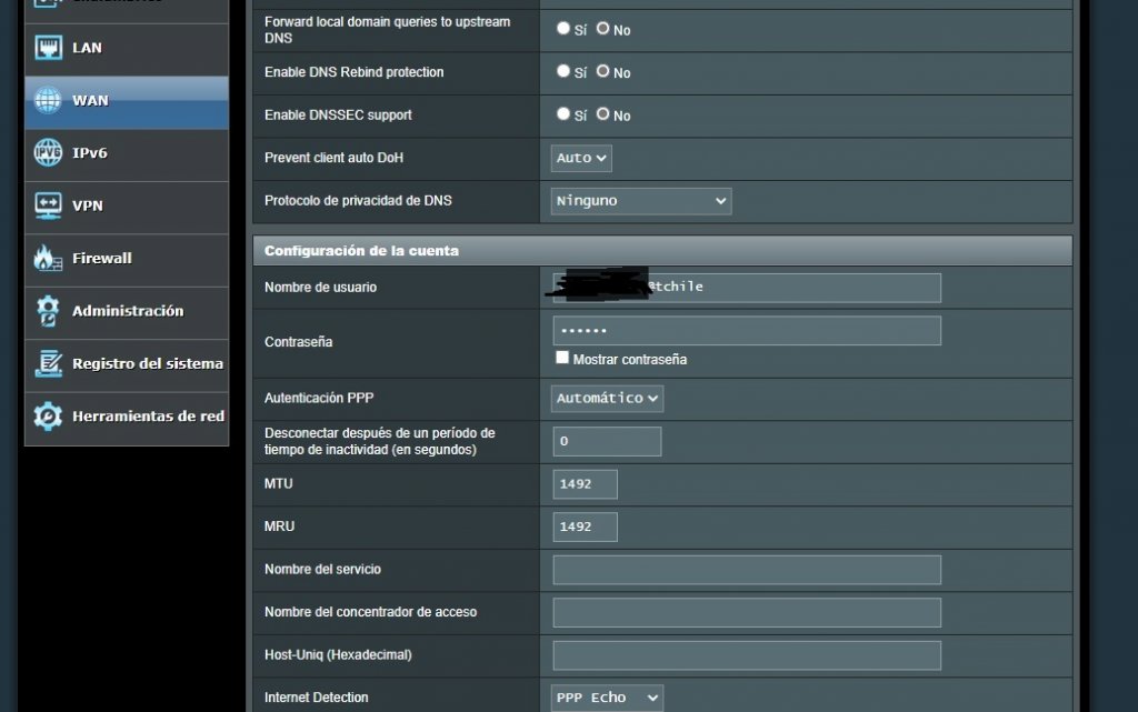

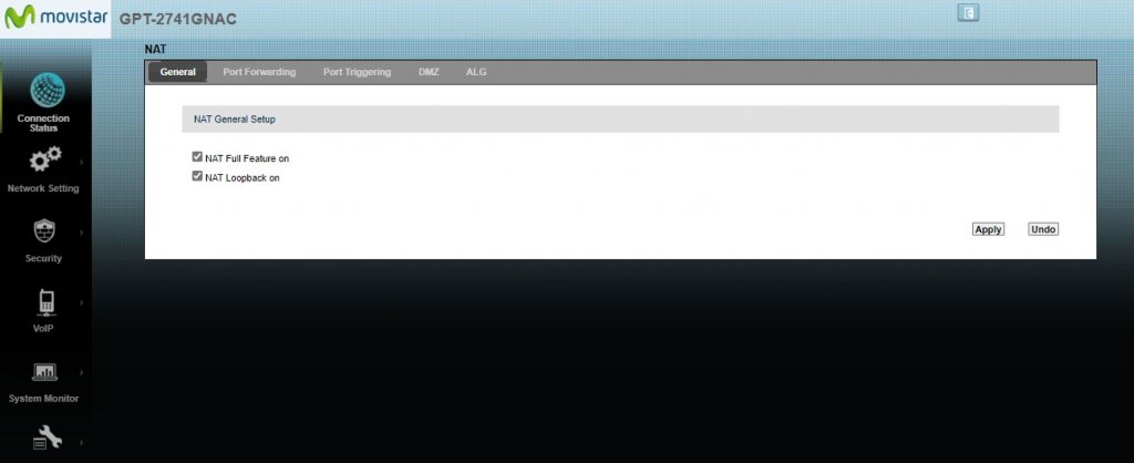

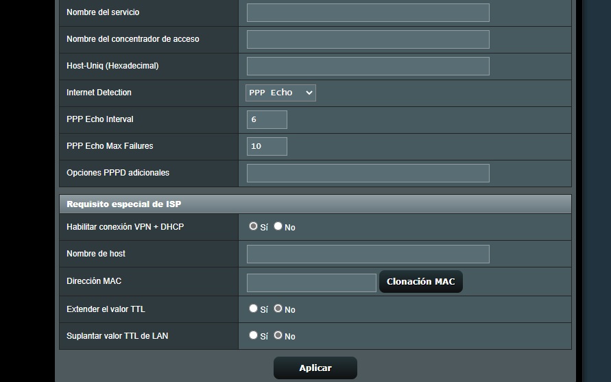

Hola buen día,
Hace mucho que no escribo en el foro, pero pasaba por aquí buscando información respecto al problema que presento.
La cuestión es que tengo un plan de 940 Megas, tengo el modem de movistar GPT-2741GNAC con versión del firmware CL_g5.8_110XGF0b10, el cual como a muchos les pasa, a pesar de dejarlo en modo passthrough, seguía otorgando ip privada y extrañamente mi router (asus) no detecta la conexión a internet pero si puedo navegar a través de su conexión.
Así que me decidí en dejarlo en modo Bridge, siguiendo las guías y tips publicados en el foro, pero ahora me doy cuenta que las velocidades han disminuido considerablemente (cuando un hago un speedtest desde la página del mismo nombre o inclusive desde la app de speedtest apenas llega a los 50 Megas). Llamé al SAT de movistar, vino un técnico, que sabía menos que yo, quien al final llamó pidiendo ayuda al nivel siguiente, quienes me respondieron que ellos sólo configuran sus modem-routers, en NAT o Passthrouhg, por tanto, no podían ayudarme a dejarlo bridge, así entonces decidí pedirles que lo dejaran Passtrough, en dicho modo si conecto mi PC por cable al modem de movistar y hago un speedtest desde la app si alcanza los 940 Megas, no obstante, en este modo (Passthrouhg) mi router sigue otorgando ip privada y no detecta internet (aunque se puede navegar a través de él), básicamente sólo a través del modo bridge tengo ip pública, mi router detecta la internet, pero no alcanzo ni la mitad de la velocidad contratada.
Intenté crear una nueva VLAN para internet, pero el problema persiste por otro lado tengo contratado triple pack, por tanto, no puedo eliminar las VLAN de iptv y VOIP, ya que como saben me quedaría sin esos servicios.
Si alguien tiene o ha tenido este problema y pudo solucionarlo le agradecería que comparta la forma de solucionarlo, ya que ahora como estoy no puedo disfrutar de la velocidad máxima contratada en modo bridge, estoy pensando incluso que Movistar tiene "capado" el modo bridge pero eso no tengo como probarlo, comparto capturas de la configuración de mi router (asus) y del modem router de movistar.
Cualquier consejo o ayuda es bienvenido.
De antemano gracias.

LuchoU
12 Agosto 2022
17
Revisa el usuario PPOE y la password en la config del router. Me acuerdo que una vez cuando puse esos parametros mal o parametros genericos la velocidad no amdaba bien y eso debe ser porque esos parametros te identifican a ti como usuario en Movistar y te asignan la velocidad de acuerdo a eso. Busca en este foro la guia de Entel para dejar el modem de ellos en bridge, ahi se habla que con la aplicacion Wireshark puedes snifear el usuario PPOE y el password, para que sepas bien cual debes usar.
Como es la velocidad que tienes conectado directo al modem de Movistar sin pasar por tu router? esta bien o es menor?

Hola gracias por tu respuesta, intentaré lo que me dices, luego les comento.
Cuando conecto el PC directo al modem de movistar, le creo un ATM pero me da error 651 y esos que solian dar antes. No se como crear un ATM que funcione con estos nuevos modem de movistar para marcar el ppoe desde el PC.

Hola buen día,
Verifica que no tengas activado el qos, eso ralentiza el ancho de banda, adicionalmente el igmp snooping desactivalo en la parte de lan y en la parte profesional de wifi, eso satura el procesador tratando de mitigar los paquetes, yo tengo el mismo router ont y lo puse en modo bridge puro y todo lo controlo desde el asus.

Hola buen día,
Revisa la el throughput de los puertos del router asus, prueba entre dos equipos la transferencia de datos pasando por el asus o directo desde pc con PPPOE. La idea que descartes limites desde el cable hasta el ONT
