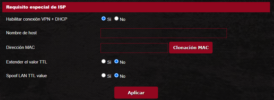

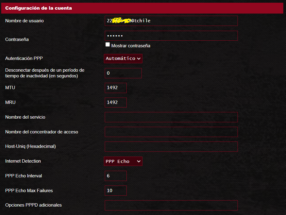

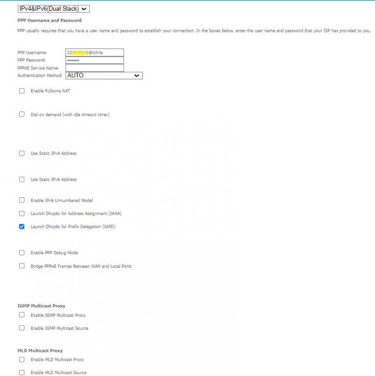

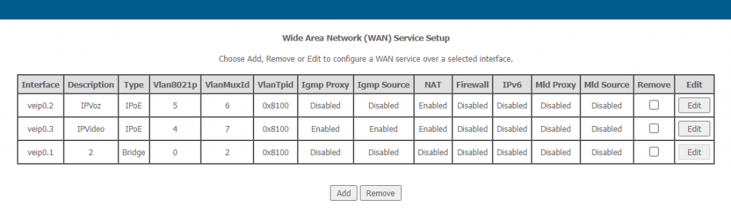

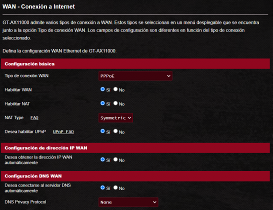

babywin
20 Marzo 2011
2
Como configuraste los equipos. Estoy en una situiación similar. Quiero configurar un ASUS como segundo router (sadministra la red) dejando el de Movistar (ASKEY) en modo passthrough solo con WIFI para los decos.
Lo que he hecho es de jar el ASKERY en modo passthrough, el ASUS marcando desde la WAN mediante PPPOE pero no me da acceso a internet. Alguna sugerencia?
Hice exactamente lo que quieres hacer tú.
No sé qué puede estar fallando pero con estas configuraciones debería funcionar:
    204,3 KB · Visitas: 477
    147,7 KB · Visitas: 472
    579,7 KB · Visitas: 456
    740,3 KB · Visitas: 415
    279,7 KB · Visitas: 446
