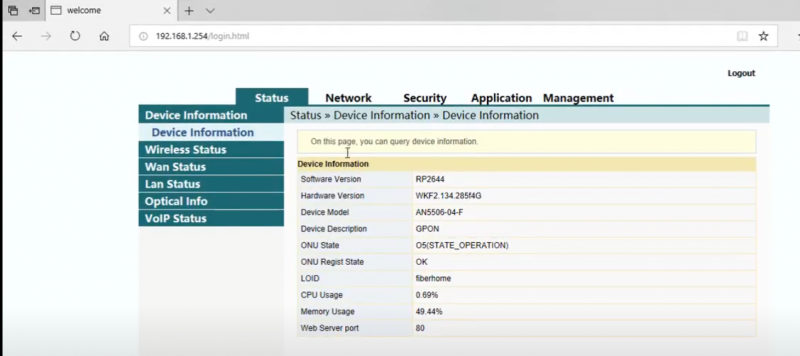

Estaba viendo un video de 2018 y sale que el loid es "fiberhome" pero aparte de eso faltaría mas info de autenticación (unica por equipo) aunque no estoy seguro porque tampoco puedo acceder a la webui como para comprobar
Ver adjunto 11130
Les sale mas barato, hacer el llamado e insistir en ello. Pero nunca mencionen el bridge, solo digan que quieren dar de baja sus equipos menos el ont y de ahí llaman a la parte técnica. En total los equipos les seguirán funcionando y nunca los irán a buscar jaajajaj
