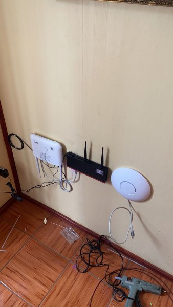

Hola buenas, esta semana me instalaron telsur la fibra llega a un equipo blanco Fiberhome AN-5506 y de ahi sale un UTP a un equipo Mikrotik 2011, luego del Mikrotik sale otro UTP a una antena Ubiquiti AC Pro.
El tecnico me dijo que el fiberhome solo hace capa 2 y el que rutea finalmente es el Mikrotik.
Me interesa poder abrir puertos, vpn, etc, ¿alguien sabe como acceder a estos equipo? o bien sacar el Mikrotik y dejar mi propio router wifi Asus RT-AX92U.
Ver adjunto 18155
Cacha Telsur!!! router Mikrotik y wifi Ubiquiti!!!
Tal vez no hay accesso, pero mejores equipos para red casera difícil...
En una de esas pillas acceso al Mikrotik, podrias probar con winbox (app dedicada para config mikrotik).

Se me olvido mencionar que es un internet empresa pagado por mi empleador para mi domicilio en el sur. Cuando vaya nuevamente voy a probar con el winbox.
2.893
La media configuración que le dejaron, aunque mi duda va por el ap ubiquiti ya que se necesita un controlador para manejarlo (dejarlo andando) y no creo que lo hayan hecho en el notebook del usuario.
Quizás están usando controlador en la nube o acceden a ellos a través de vlan

Una Ubiquiti acpro como AP y un Mikrotik como routers? No conozco otra empresa que te instale esos equipazos a nivel residencial.
Esos equipos son configurables al APunifi le puedes sacar provecho con el software controlunifi, esas ap es de las mejorecitas en wifi del mercado ni un router gamer de 500k le gana
Los AP se pueden configurar con la app ubiquiti/unifi, también opción por ssh.
El winbox reconocer el mikrotik pero me faltan las credenciales, los de telsur no me quieren dar las credenciales para yo administrar el equipo. Trate de conectar el PC directo al ONT configurando la vlan de datos que le escuche al tecnico y no funciono, no me entrego IP publica.

Tendrías que clonar la mac del puerto del mikrotik.
De seguro es una configuración en bridge, y posiblemente con ip publica ( plan empresa ) , asi la mac del equipo mikrotik es la que autorizan para agarrar la ip.
No publiques la mac aquí.
Hice la prueba clonando la MAC pero no entrego ip por dhcp. Hice una captura por wireshark y veo que llega trafico tcp a la IP publica, creo que la IP va estatica en el Mikrotik. Ahora, como saber cual es la mascara de red y la puerta de enlace de la IP publica, para setearla manualmente en el PC y ver si tengo salida directo a traves del ONT bypaseando el Mikrotik.
