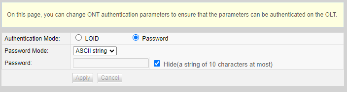

Probé con el perfil 2 de huawei, me aparece connected. Pero en las demás no he probado la verdad, alguien que tenga wom con el ubiquiti como lo ha logrado? Porque me dice connected, pero no me da internet estando la vlan 300 asociada. Incluso con la clonación de mac tampoco funcionó. Yo pensaba que era el ubiquiti, pero probé con mundo y si me dió internet.
quizás wom funciona con loid password? o ploam password?
guutii96
27 Julio 2019
421
Posiblemente, pero no puedo ver esos datos, aparece en blanco en el huawei, aunque por defecto esta seleccionado el ascii string
true
18 Noviembre 2006
741
no me sé el menu de memoria, pero deberia estar cerca de las opciones de mantención/diagnóstico de la ont
otra posibilidad si es que te manejas con las herramientas para desarrolladores de chrome es que desactives ese checkbox que esconde el ploam, pero no es seguro que con eso se muestre
tienes acceso de administración o sólo para ver algunas cosas?

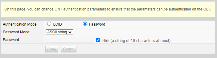

Ver adjunto 18666
Hola, disculpa tengo una duda, tengo una ont huawei que quiero reemplazar por el hgu de movistar y tengo la gpon password de movistar de 7 digitos la debo colocar ahi cierto?
