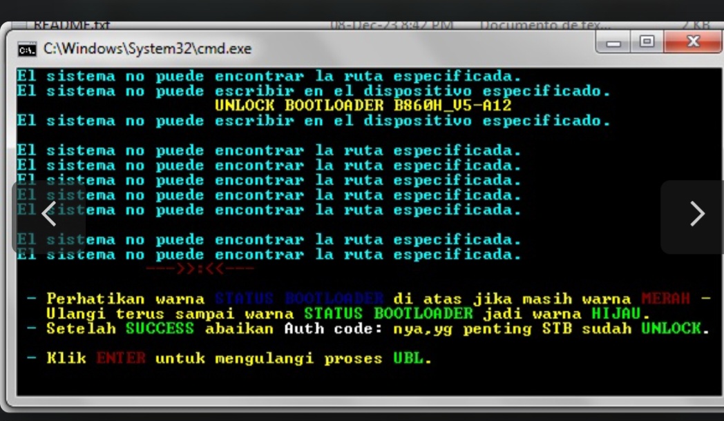

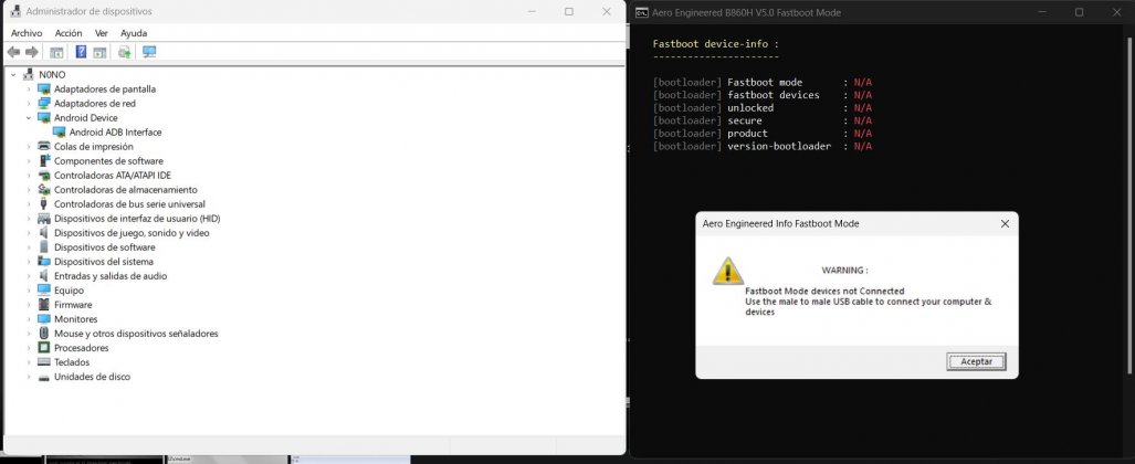

Si, todos los archivos y herramientas que hay son para ese modelo, y aunque digan que es igual que el B866V2, me parece que no, porque en mi caso la pc me lo detecta y las herramientas para desbloquear el bootloader e instalar la rom no. Dejo capturas para que vean.
pero te lo tiene que detectar como android adb interface, no como muestras en la imagen asi no te lo va a reconocer nunca
Estoy pegado donde mismo. no logro que me la reconozca de otra manera que no sea world cup device. Incluso me inscribí en la pagina de zte para bajar un driver que tampoco funciono.

tiene que ver algo la versión de windows? las fotos tienen pinta de ser windows 7. logre que me reconozca la caja como Android ADB Interface. de puro aburrido instalare windows 7 para probar.

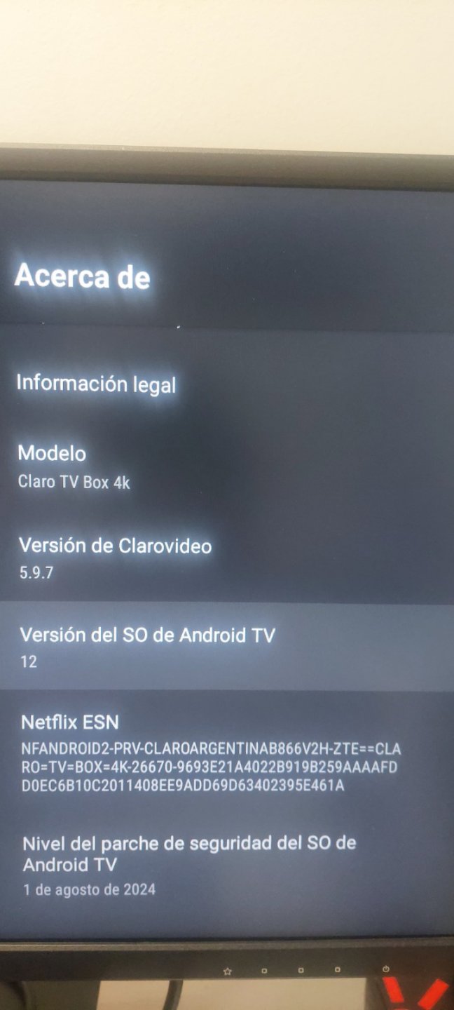

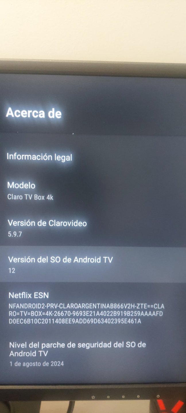

Buenas grupo, acabo de comprar el deco Claro, es posible desbloquearlo? ya que vi mucho con problema del parche de junio y este tiene de agosto 2024,

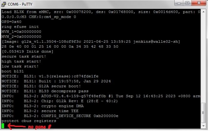

Paso a comentar un poquito mi experiencia con una box de claro argentina B866V2 con parche junio de 2024, android 12. La conecto a Putty con usb serial, Putty me la reconoce pero no me deja escribir, solo me muestra información de la box. Es decir que no deja poner comandos, como se ve con la box B860H V5 que se ve en todos los videos que circulan en yt. Haciendo corto en el condensador C71A6 me la detecta la pc, con el cable macho macho usb, como asi el usb burning tool, pero nada se puede hacer si Putty no me permite poner comandos, como por ejemplo "reboot fastboot" y asi entrar en modo fastboot y poder desbloquear el bootloader con las tools publicadas aquí. Eh intentado con una box B866V2 con android 9 y si me permite escribir comandos en Putty, entrar en modo fastboot, pero al momento de querer flashear la rom, me da error al quierer instalarse super.img, es obvio que B860H V5 no sirve para las B866V2, no es compatible. Hay que conseguir la rom para nuestra box. Asi que en definitiva llego a la conclusión que b860 no es compatible con b866v2 y que la b866v2 con a 12 y parche junio de 2024, tiene algún tipo de protección que no permite poner comandos en Putty. Saludos! quería dejar mi experiencia por acá y que cuenten las suyas asi nos ayudamos entre todos. Dejo captura del putty que no da el simbolo # para meter comandos.

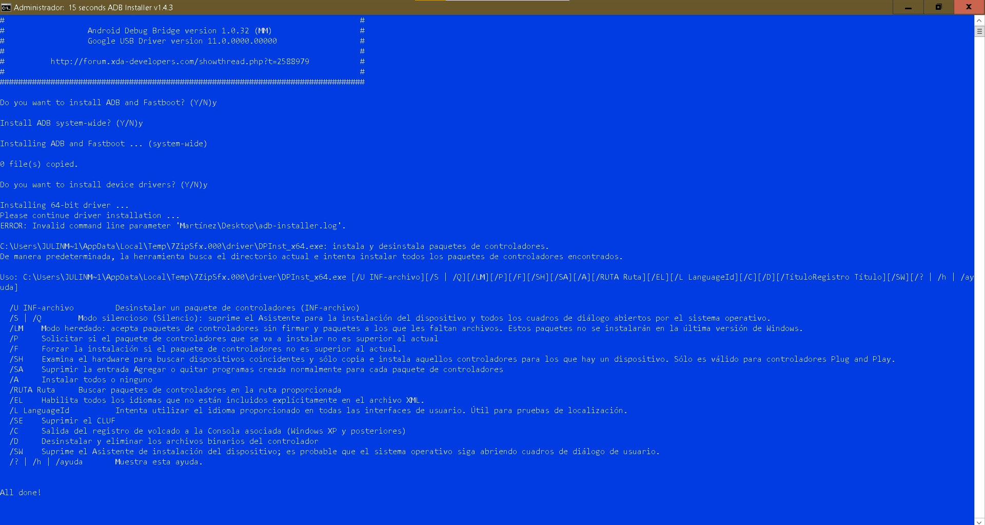

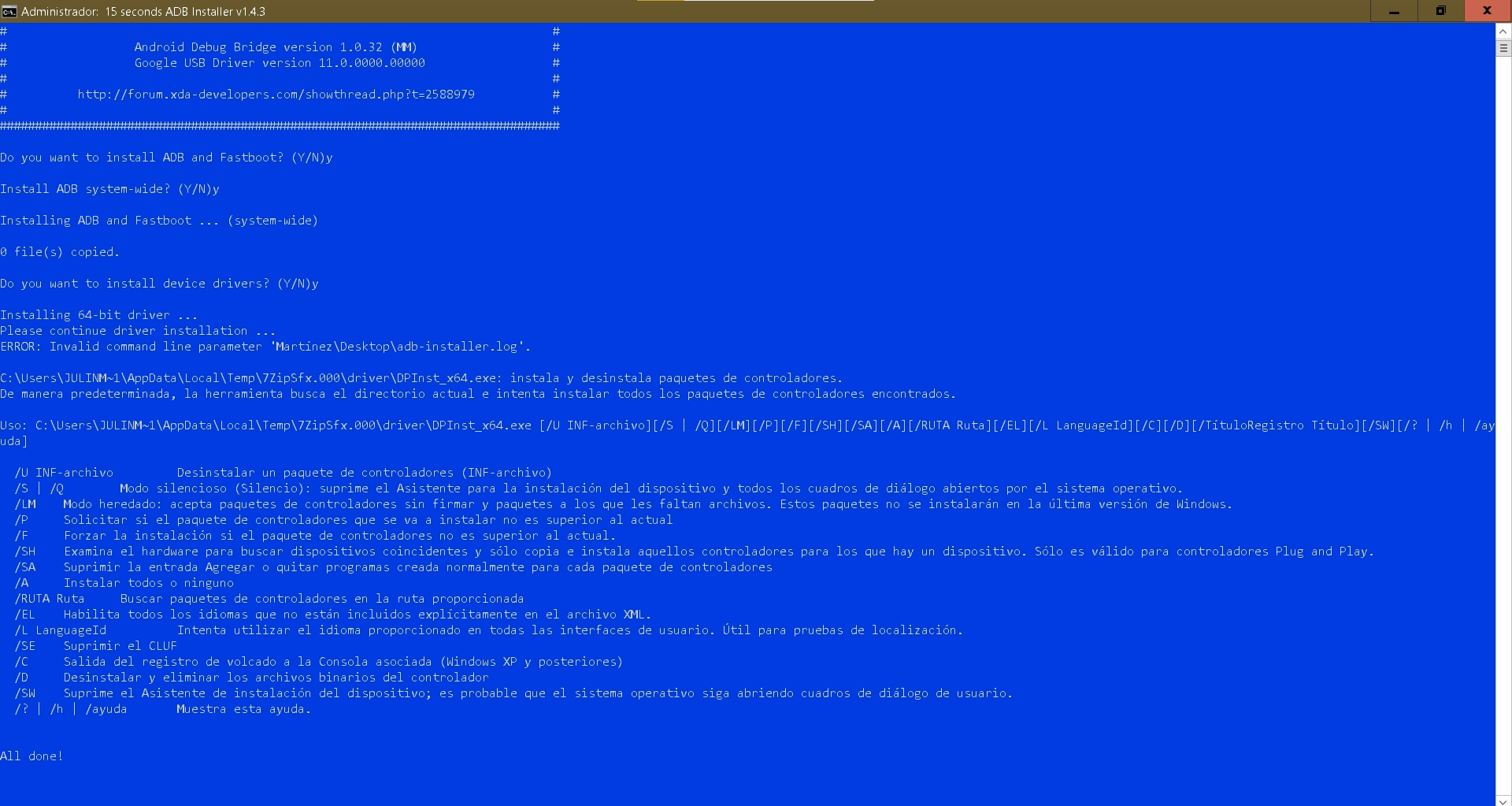

¡Hola de nuevo a todos!
Estoy teniendo un inconveniente al momento de instalar los drivers pues al momento de abrir el programa "adb_and_fastboot_driver" (incluso como administrador) me salta los siguientes textos (ver Screenshot Azul) y en ningún momento se abre la ventana para instalar el driver correspondiente. El programa AML burning tool no me reconoce la box en ningun momento, aunque la PC sí lo detecte al conectarlo por USB. Ya intenté con deshabilitar uso obligatorio de drivers firmados en Windows 10 y es lo mismo. También descargue la versión mas reciente de platforms tools y nada.
¿Alguien podría decirme cómo podría solucionar el error de los drivers?

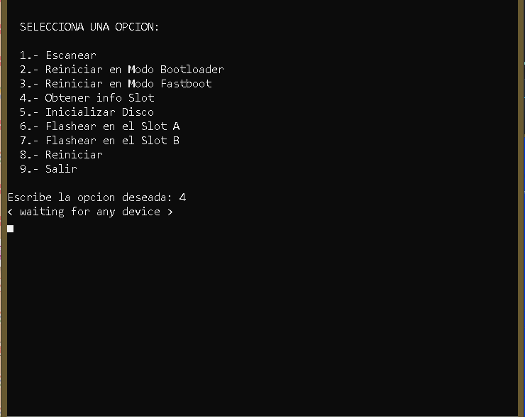

Nota: El programa que flashea la ROM reconoce la Box a medias, la logré iniciar en "modo fastbootd" y hasta obtuve el slot en que se debe flashear (todo esto sin que el AML Burning Tool la reconociera en ningun momento) pero al querer inicializar el disco para flashear la nueva ROM simplemente se queda con el mensaje de < waiting for any device > y nada procede.
Dejo capturas de lo que visualizo en los programas:
1. ADB_and_Fastboot_Driver 1.4.3 (Captura azul)
2. Programa para flashear Box (Captura negra)
Gracias de antemano.
Ver adjunto 40669
Ver adjunto 40670
Hola como estas? Que box tienes con que android y parche primero. Tienes usb a serial? Prueba a usar las herramientas que puso anteriormente un usuario aquí.
Hola ya probaste poniendo en modo recovery? y luego mandar el comando reboot fastboot?
Ver adjunto 40669
Ver adjunto 40670
mándame privado y te mando el link para que descargues los que yo uso

es de suponerse que el amigo tiene un B866v2F por las imágenes es el único que maneja la instalación por slot A o slot B pero que el diga ya que puede tener un B866v2 y pensar que puede ser el mismo ROM

perfecto amigo espero que sepas que no puedes meter una Android 12 si es Android 11 y ya sabes todo sobre el shortpin en el que tienes que hacer cortocircuito? si Mega se puso algo estricto con todo eso
