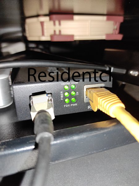

Me extraña que entre tanta pelea por cat6 o 7, no salten directamente a la fibra y unos conversores, sobre todo si están apuntando a futuro
También leí sobre redes mesh para la casa, igual encuentro que es como too much, aparte de la inversión en equipos, terminas siempre considerando que los WiFi - AP se comportan como Hub, entonces siempre tendrás cuello de botella si lo que necesitas es transmitir mucha info.

Si estamos hablando de usar Cat5e como algo suficiente y propone(mos) cables de 40 lucas los 300 m, creo que fibra optica escapa del presupuesto de los que comentamos acá xD
