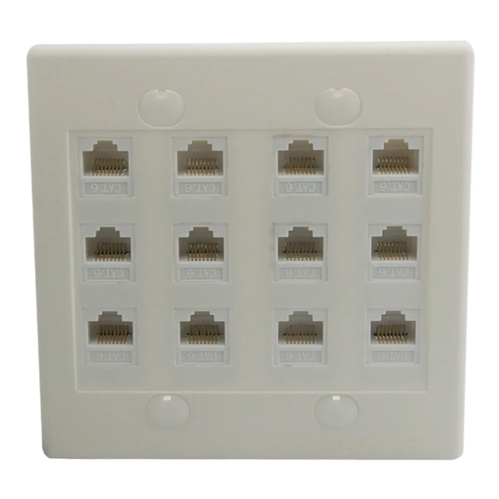

Gang face plate 12 Ports CAT6 rj45 female to female wall plate network wall plate support customer design
Eran por si no funcionaba mi invento tener un plan B temporal. Compraba solo el faceplate y aprovechaba los 12 conectores hembra a hembra.

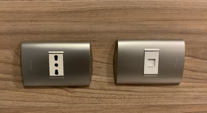

Aprovechando que cambié coax por ethernet compré de estos faceplates BBB via tío ali:
Quedó bien bonito :)
El de la foto lo tengo donde está el receiver, antes era línea de teléfono + 2x coax + 2x 220v. Tuve la cuea de que la línea del teléfono terminara justo donde dejé uno de los parlantes surround, y el otro fue más webeo pero tb pude tirarlo casi entero via la pared.
El 2x coax lo cambié por 1x cat7, son tan gruesas esas weas que no caben dos ni cagando.
