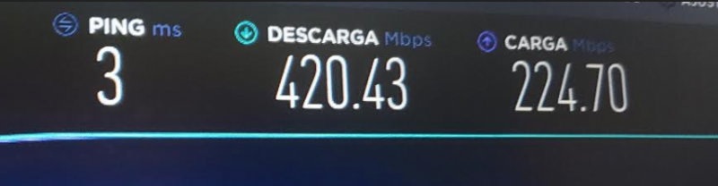

Cabros le comento que termine de cablear la casa. Paso a dar algunos tips que me ayudaron con la instalacion y materiales que finalmente use
materiales:
- El cable que use fue un Cat6, el cable venia con un plastico interno que separa los pares de filamentos y le entrega rigidez al cable. Es un filamento para nada duro muy maleable. Compre una caja de 100 metros que me costo 18.900 pesos.
-Una crimpeadora que me costo 15.000
- una bolsa de cabzales rj45 de plastico que me costo como 10.000 pesos las 100 unidades.
Tips:
- con un alicate punta loro empareje la punta de los cables previamente alineados, así quedaron parejos en la punta para meterlos en el cabezal.
- con una servilleta y un poco de aceite de cocina le pase al cable que tenia que meter en el cañeria para que resbalara mejor en el interior del conduit. (como cuando uno curaba hilo de volantin)
Finalmente, con este mejor cable logré llegar a los 400Mb/200Mb que tenia conectado.
Gracias a todos lo que aportaron en el post...pusieron mucha informacion util para los maestros chasquillas como yo.
Les dejo una imgen de la velocidad que alcance....

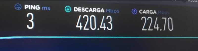

Ver adjunto 7517
Buenísimo, muchas felicitaciones.
