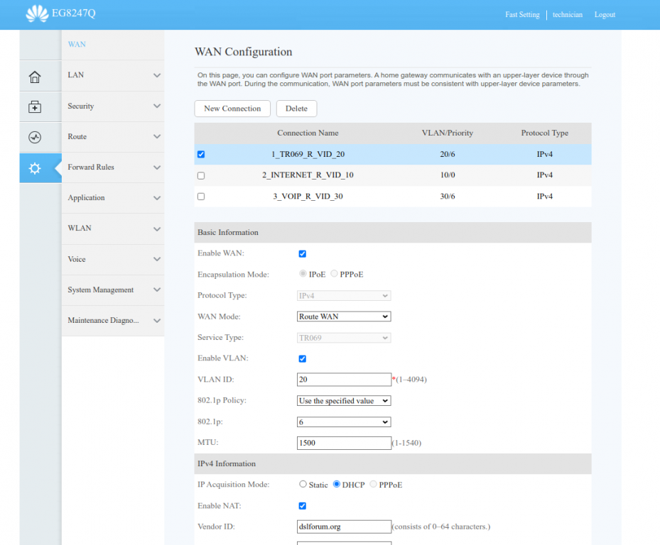

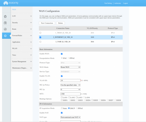

prueba con technician/operaciones

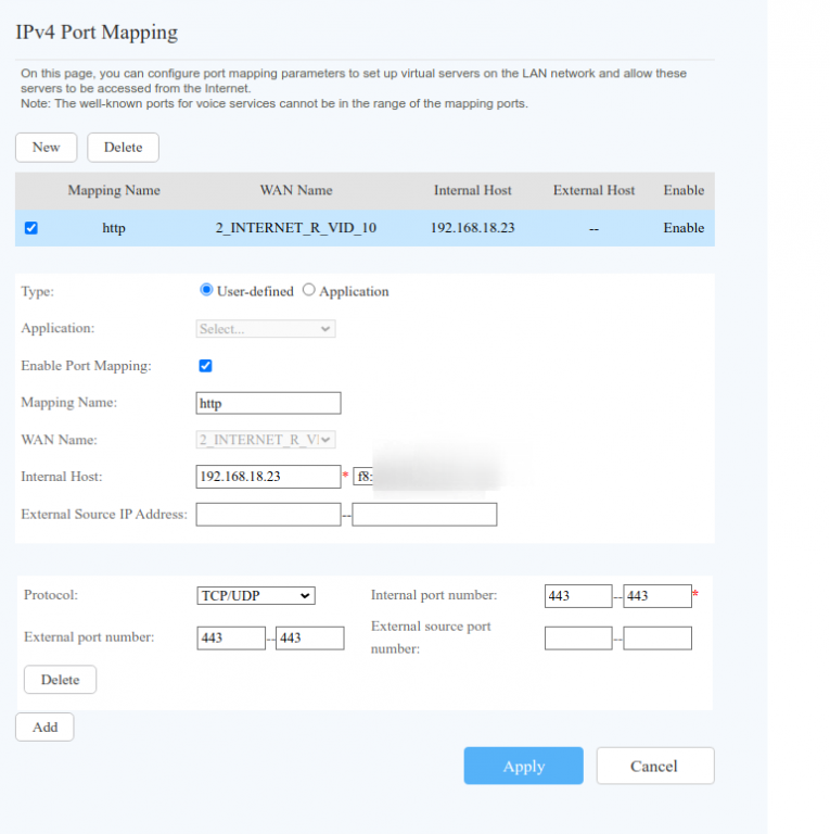

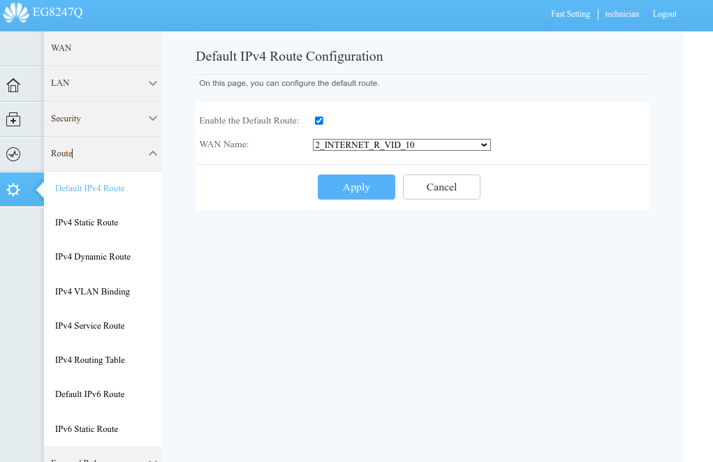

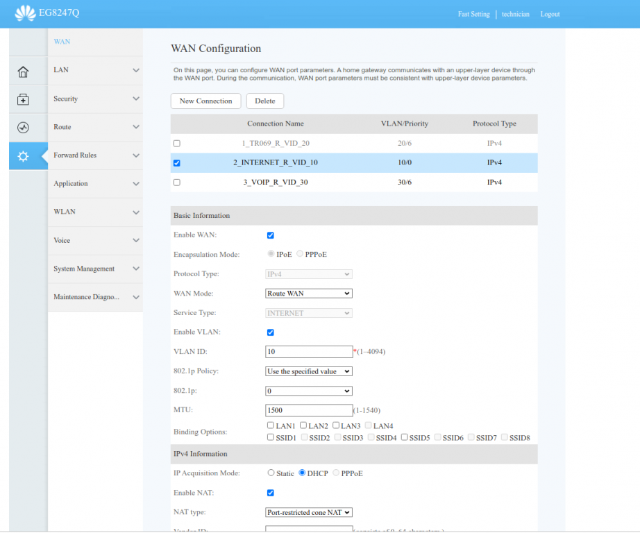

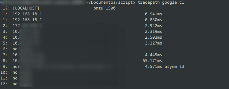

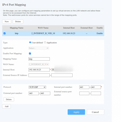

Muchas gracias , funciono, pero me a sido imposible habilitar el port foward en IPV4, le he puesto varios puertos ftp, 22, 23, 5445,
en la 192.168.18.23 , tengo un servidor ftp linux que en la red interna funciona perfecto, pero el router (EG8247Q) no lo toma.
baje hasta el firewall del router y no pasa nada.
desde otras maquinas afuero, reviso con nmap los puertos abiertos y no me aparece ninguno.
alguien conoce la configuración correcta para que esto funcione xD ?
PD:
* la maquina 192.168.18.23 esta con ip fija. esta conectada directamente a la LAN4 de ethernet
* adjunto un tracepath google.cl; lo raro es que me aparece 2 veces el router 192.168.18.1 ??
saludos.

Pero quieres acceder afuera de la red?
Si es así estas perdiendo el tiempo, mundo tiene doble nat
