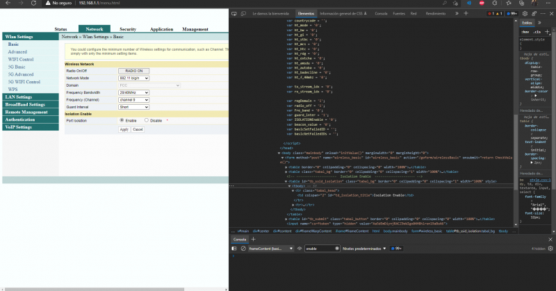

Hola a todos, luego de pelear con mundo ( que me mandaban un tecnico y nunca llegaba) creo haber encontrado la forma de desactivar el port isolation de los router fiberhome, entren con el usuario Admin y la clave operaciones en el apartado network en la pestaña basics le dan a inspeccionar elementos y buscan lo que aparece en la imagen lamentablemente no logro que funcione al apretar apply una web, la cual dejare abajo dice que debo entrar por telnet y desactivarlo alguien que tenga conocimiento de esto y pueda continuar con al investigacion?
EDIT: la web https://www.techchore.com/disable-ap-isolation-on-pldt-fibr-router/
Ver adjunto 19859
Pudiste solucionarlo ?
Me contace con Mundoasiste y no me respondieron nada xd

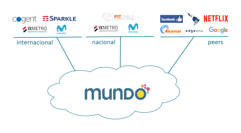

Nuevo diagrama de red de mundo, sin lumen
    18,8 KB · Visitas: 450
