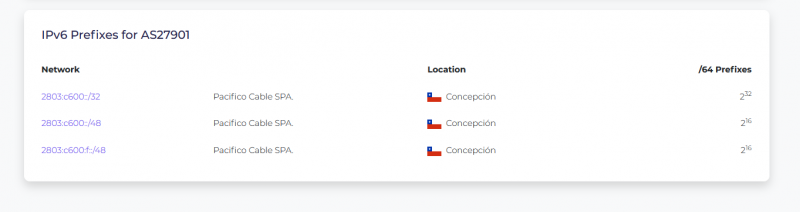

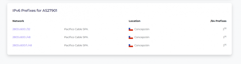

Mundo parece que se esta preparando para implementar ipv6 o estoy equivocado ?
