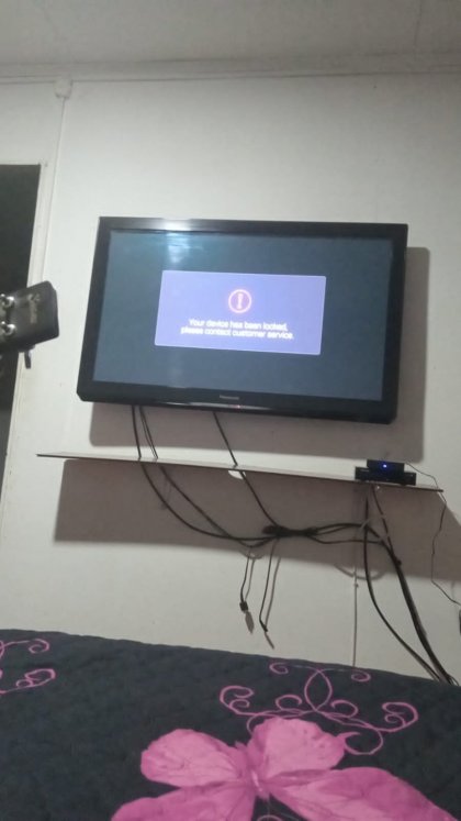

Buen dia, consulta alguna persona que me ayude a eliminar ese bloqueo en dbox vtr agradeceria mucho si me pueden ayudar
    88,9 KB · Visitas: 213

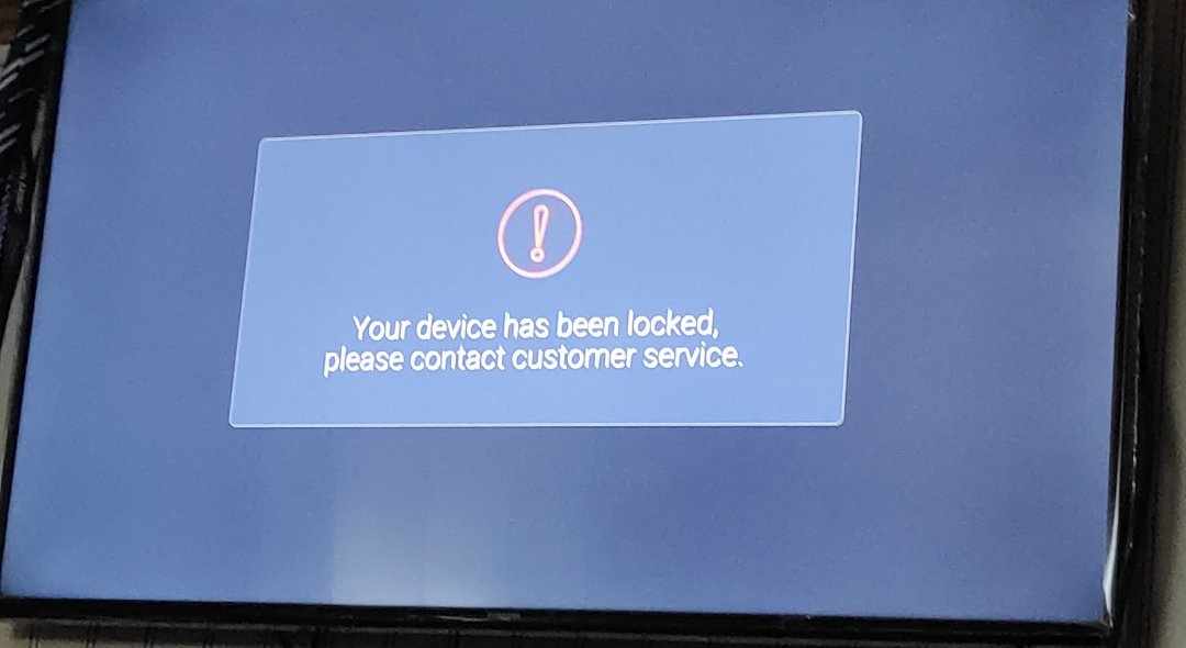

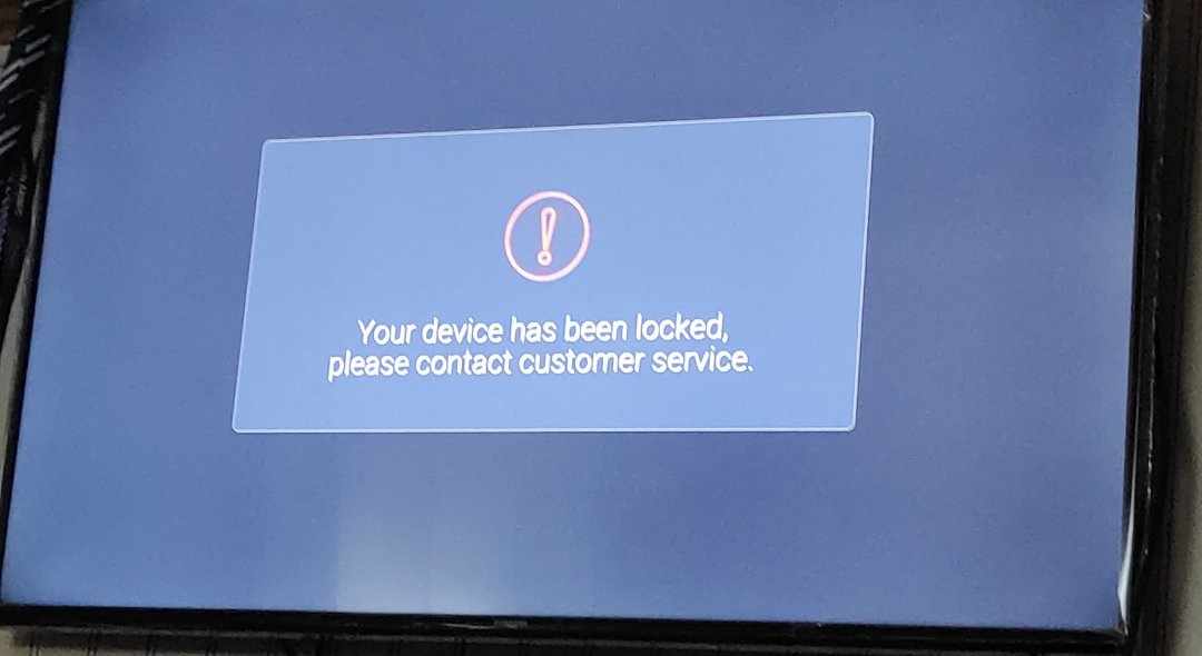

Hola alguien que sepa desbloquear ese necesitamos sus conocimientos compartan amigo
    26,8 KB · Visitas: 121
Hola, si es android versión 9, puedes desbloquear iniciando el deco sin conectar a la red (NO hagas el reset pulsando el boton debajo de este) ingresa normal hasta el menú de vtr y no coloques el cable de red, haz el procedimiento para quedar como developer (pin 3694), luego que vas a opciones de desarrollador y pinchar depuracion UBS tienes que tener listo el ADB control con la ip que te dá, pones el cable y le das conectar en el ADB, debe darle permiso rápido porque va a saltar nuevamente la pantalla de bloqueo pero si te conecta el ADB ya puedes darle los comandos para liberar el deco y se irá esa imagen. Solo si es android 9.
