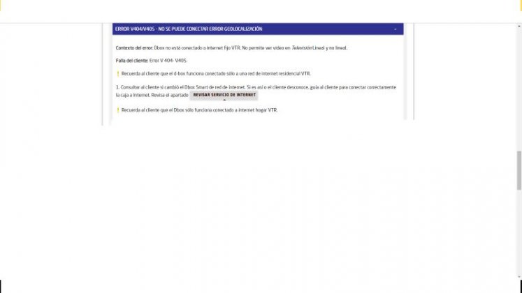

Hoy se cayó VTR como es de costumbre en mi sector... y conecte mi backup de internet móvil. Para mi sorpresa seguían funcionando los decos smart...
Al final de varias pruebas, llegue a la conclusión que la conexión inicial de la caja tiene que ser por medio de una IP de VTR, después de eso se puede cambiar la conexión de internet. Ojo, que la caja no puede saber que cambiaste de wifi. Vale decir siempre se mantuvo la conexión con el Router, solo cambie en el puerto WAN el módem de VTR por el de 4G.
No es mucho pero a alguien le puede servir, el tipo de soporte no tenia idea de como explicar lo que estaba pasando y me mando un pantallazo de lo que le dice el manual.
Después de un rato se cae igual o al día siguiente. Deja de reconocer la conexión
