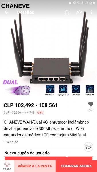

También pueden trabajar en modo activo/activo las 2 sim.
    37,1 KB · Visitas: 323

La homologación de imei cuesta 10mil pesos y se hace online. Hay unos router móviles netgear que hacen hasta 3 carrier agregation. Yo en mi caso apostaría x los doble sim. El b2368 jamás he echo ca.

Suma las velocidades de cada sim. En mi caso usaría 2 sim de movistar por señal y economía en las bolsas.
