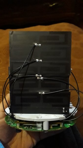

Ambas bandas y celdas tienen buena señal?
Recuerda que las antenas internas del router no estan en la misma posicion que un celular. La antena del router son 6 mirando a diferentes posiciones eso dificulta captar 2 bandas en una misma celda con buena señal. Y para ser sincero las antenas internas son de diferentes dbi. Y dejan mucho que desear. En lo personal modifique mi antena. Cambiando las antenas internas a todas de 8dbi y todas mirando hacia la misma dirección.
Ver adjunto 7257
Al hacer el cambio mejore bastante mi Internet

Yo modifique mi antena con esas antenas.
Hay un cambio. No significativo. Pero ahora estabilice el lte+.
Desconozco si el cambio fue por las antenas . O porque las puse todas mirando hacia una sola dirección. Mas facil de calibrar. O apuntar. Hacia una direccion.
En entel me funciona mejor que antes.
En movistar el cambio fue radical. Ahora puedo usar movistar. Con 2 barras en lte+ mas estable y en ocaciones me llega las 3 barras.
Antes no podia tener mas de una barra de señal, ni pensar en el LTE+.
Incluso encontre unas antenas similares, de 8dbi que ya las encargue de un material mejor. Para probar.
Para ser sincero no le tenia mucha fe a estas antenas parecen de papel. Pero hacen su pega

Son las antenas internas, las cambie por otras dejándolas todas en la misma dirección.
Las que puse, por la descripción son de 8dbi.
Las que trae la antena son de diferentes dbi. Y mirando a distintas direcciones.
pero otras? compraste otras? abri los paneles internos y los deje como si fueran uno apuntando a donde esta la antena movistar, deje los mismos colores en sus conectores

Son antenas, que las cambie por otras. Tampoco es llegar y modificar. Puedes romper un conector. Al no hacerlo con cuidadoVer adjunto 7641
esas son otras antenas? yo deje las que venían pero rectas, con una cartonera calenté la punta y corte los "remaches plásticos" de 3 y las pegue atrás con "winchailaora" y con una regla escolar quebrada las pegue juntas como un rectángulo apuntando todas al mismo sitio, conecte todo con el mismo color, y la verdad el lte+ me conecta también de día, antes solo funcionaba de noche, y sufro menos desconexiones, la velocidad no se si se podría decir mejora, este ultimo tiempo no he bajado mucho, y uso vomistar
