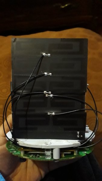

esas son otras antenas? yo deje las que venían pero rectas, con una cartonera calenté la punta y corte los "remaches plásticos" de 3 y las pegue atrás con "winchailaora" y con una regla escolar quebrada las pegue juntas como un rectángulo apuntando todas al mismo sitio, conecte todo con el mismo color, y la verdad el lte+ me conecta también de día, antes solo funcionaba de noche, y sufro menos desconexiones, la velocidad no se si se podría decir mejora, este ultimo tiempo no he bajado mucho, y uso vomistar

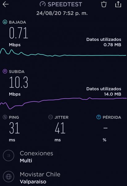

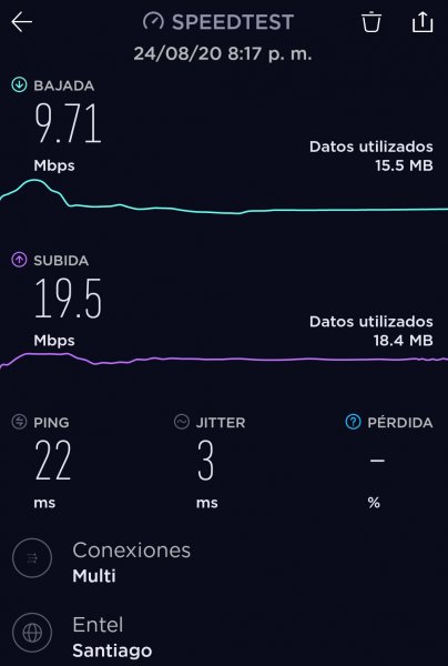

Llegue a casa a probar que tal las nuevas antenas,
antes de comenzar realice un test de velocidad con los siguientes resultados
desmonte la carcasa, retire la antenas que trae el equipo e instale las nuevas. instale solo 3, no me deja subir la foto de como quedaron, me arroja un error
Test de velocidad con las nuevas antenas
Quede mas que feliz, ademas la antena la tengo sobre mi escritorio, próximamente se viene la instalación en el exterior, estas horas entre las 18 y las 23 eran las horas mas critica , no pasaba del mega.
Probé hoy en la madrugada, tipo 7, me marcaba 70 megas, con las anteriores nunca pase de los 30.
estas pruebas las realice con entel prepower en la banda 7

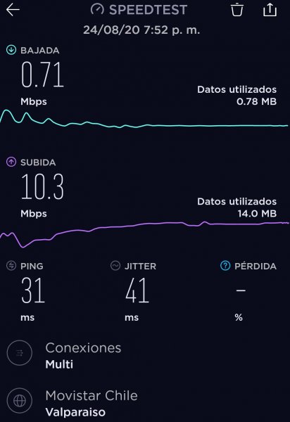

Ver adjunto 7754

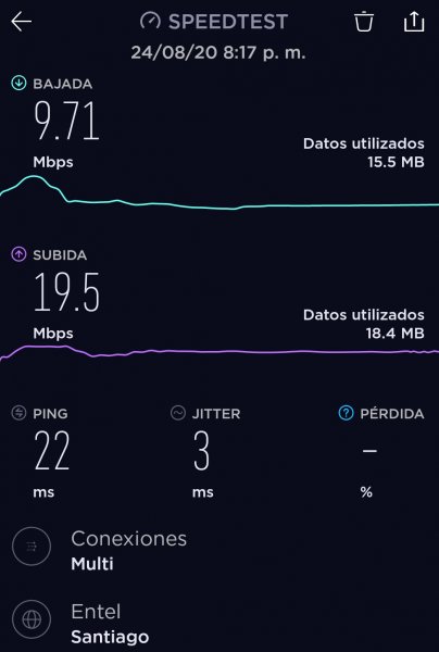

Ver adjunto 7755
Ver adjunto 7754
Ver adjunto 7755
Lo mejor para verificar, es comparar la banda, la celda, los dbm. Si detectas otras celdas, si los dbm aumentaron. En el panel de control LTE
Al final, creo que el problema es la dirección que miran las antenas.
Los que viven cerca de ciudad. Tienes mas torres de telefonia cerca y en diferentes direcciones Ellos no tienen problemas. Los que vivimos en campos. Hay pocas torres, obtaculos que limitan las señales. Arboles cerros etc.... tenemos que hacer apuntamiento espesifico. A una torre.
Algunos dicen tengo la torre cerca, las torres por la altura y posicion de las antenas.
Los que estan muy cerca de la torre es peor la señal. Estan hechas para dar covertura a otras localidades. Abajo de ellas es una zona casi muerta de señal. Y detectas una torre de mas lejos.
Los celulares tienen mejor señal entre las bandas por la posicion de la antena.
Por eso cambie las antenas. Para poder dejarla para hacer apuntamiento. Con todas las antenas hacia la misma dirección. Para activar el LTE+.
Igual estoy esperando otras antenas de mejor calidad. Para probar.
