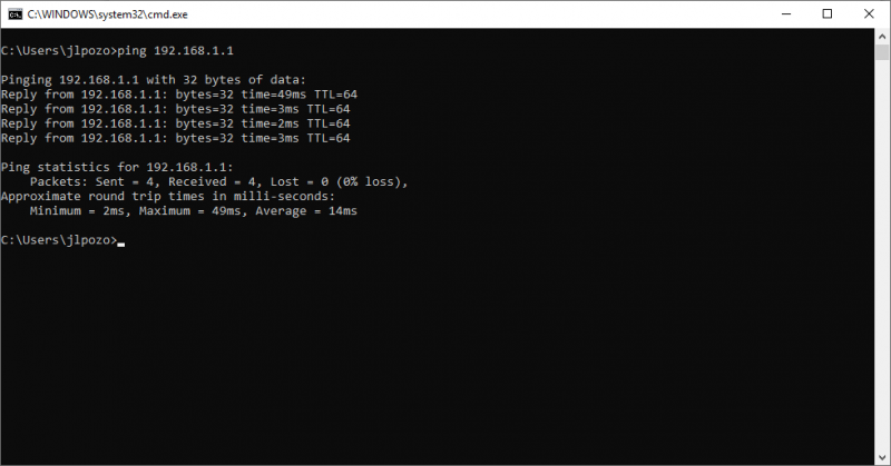

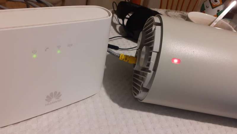

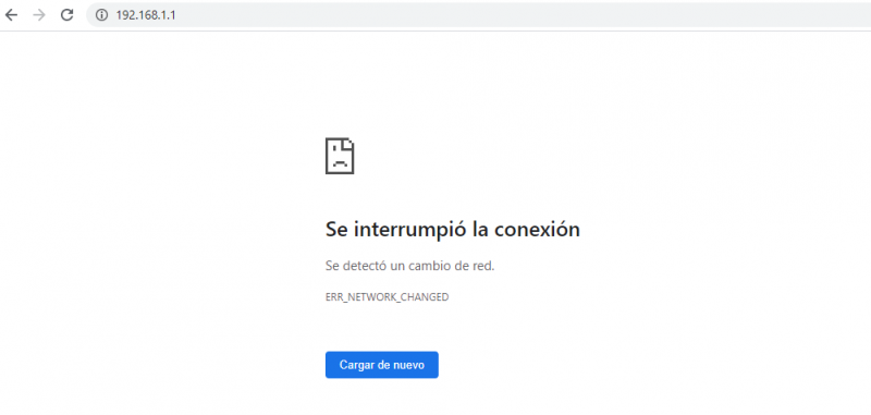

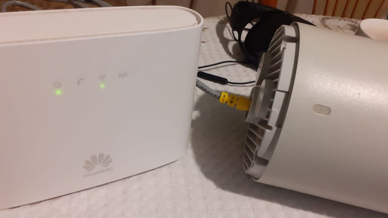

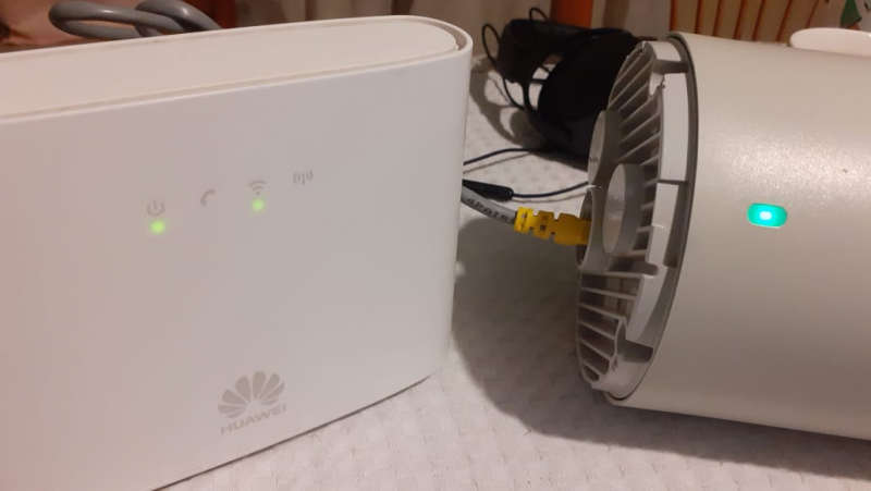

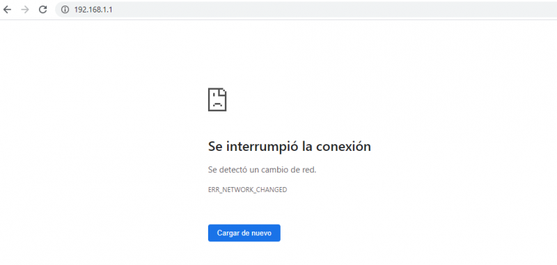

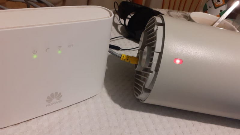

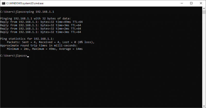

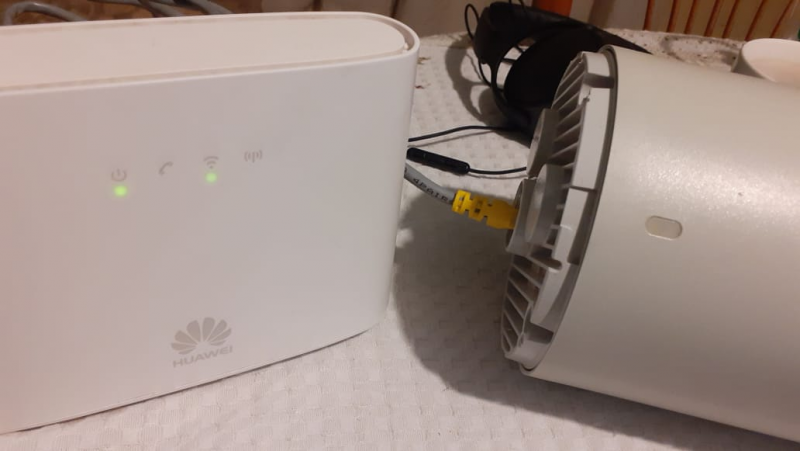

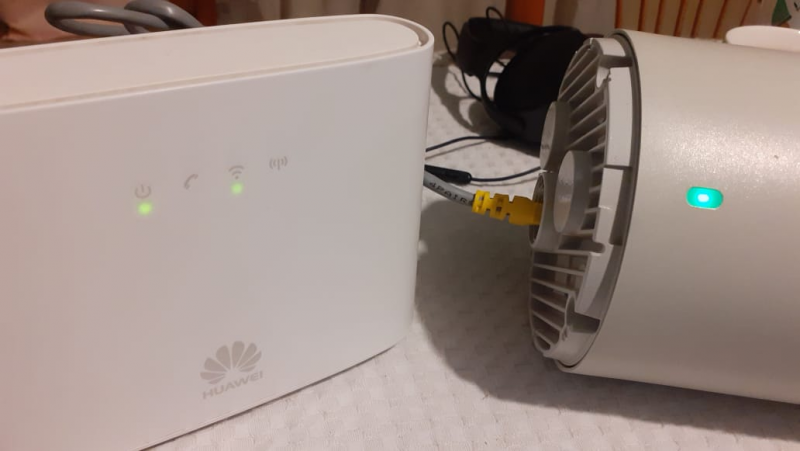

Hola Pudiste encontrar solución? me pasa lo mismo, se corto la luz y luego no funiono mas el wifi, y tampoco puedo entrar al admin
probe con otros 2 cables - descartado ese problema
Testie el voltage del transformador y esta correcto - descartado el problema
probe con otros 3 chips de diferentes compañias (Movistar- Claro - Entel) - descartado el problema.
Ver adjunto 6425
Ver adjunto 6426
Ver adjunto 6422
Ver adjunto 6423Ver adjunto 6424
Dia a dia veo que más usuarios tienen este problema por cortes de energia en esta etapa del año, independiente sean del contrato actual con la compañia o aparatos comprados por fuera
A mi tambien me sucede lo mismo y aun no puedo solucionarlo, solo enciende y los led verde y rojo, descartado los cables y transformadores con otro que esta andando, el equipo es una maravilla, pero solo le paso esto y no esta quemado, como no va a haber un tecnico filete en nuestras filas que nos cobre por ultimo y nos ayude...
Ayuda por favor!!!!
