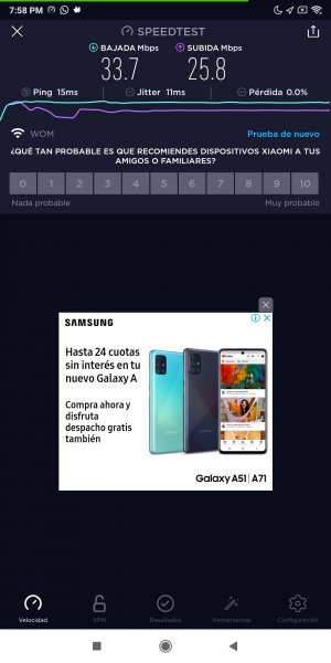

SIM de entel (del plan pro30 dónde con suerte llega 1mb), vs SIM wom de plan emprendedor (ilimitado 4G dónde tengo 30 bajada por 25 subida, y aveces alcanzo mejores velocidades), juzgue usted mismo si vale la pena o no desbloquear las bandas xd
Cabe destacar que en entel me llegan todas las barras de cobertura bloqueado en banda y celda, en wom me llega solo 1 barra de cobertura y bloqueado en banda y celda
(Tengo 2 modems b2368 funcionando uno con cada SIM y la prueba está hecha en las mejores bandas y celdas de ambos, el módem entel en el exterior y el módem wom en el interior sobre un mueble)
Screenshot_2020-07-17-19-58-03-572_org.zwanoo.android.speedtest.jpgScreenshot_2020-07-17-19-58-49-898_org.zwanoo.android.speedtest.jpg

Lo ideal es bloquear tanto banda como celda, poco sirve bloquear una banda si luego en esa banda va a estar bailando por las celdas saturadas, para ello pon la sim en el celular y comienza a realizar pruebas de velocidad y mientras las realizas utiliza la app llamada NetMonster
Cuando des con una celda sin saturación y lo bastante rápida para tu gusto, toma una captura de pantalla para no perder esos datos, luego ya ingresalos en el módem y te aseguras tener unas velocidades decentes y estables la mayor parte del tiempo
